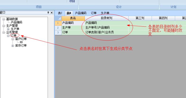

但实际的应用不能那样生成,下图的目录树节点已经生成,只能在点击表单节点后再在其下添加子节点:
所有的上层的节点都按用户权限生成了模块及其下表单,每个用户都是不一样的。现在就是要在点击表单时在其下生成分类的子节点(如订单下面再生成“客户|业务员”等)方便加载数据出来。
如果用4楼的方式,先buildtree生成下面的节点,怎么才能把这些节点连接在上面图示中的已有节点上呢?

甜老师,这样改后速度真的很快了,但是上面是只有“生产单号|产品编码”两层节点的,如果是多个呢,已经用全局返回。如下:
Cols是一个全局变量,用于生成当前所点击节点下面的式子点,返回的值是的个数是不固定的,遍历那里要怎么改才能通用呢?谢谢!

甜老师,这个目录树还是搞不定,主要是目录树列数量是变动的,组合集合不知道怎么生成节点,请帮忙再看一下,重新上传了例子,
点击产品编码就在其下增加所有产品编码的子节点(因为目录树列只有一列,现在会出错)
生产单下生成两级节点,而订单下是生成三级节点。
谢谢!
