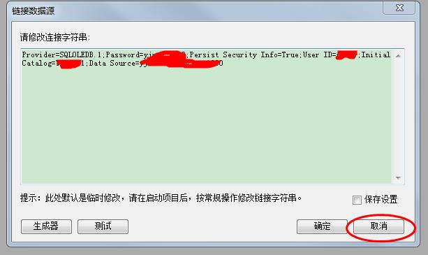

如上图,当以开发者登陆时如果连接不上数据源会弹出对话框,如果此时直接选择取消能否直接退出系统,不要再登录,因为现在点取消后面还会执行程序跳出一大堆的错误提示,最后还得自己关掉才行。

 这种,就必须在你的代码里面写。
 比如在 BeforeConnectOuterDataSource 事件测试是否能连接,决定是否关闭
 System.Diagnostics.Process.GetProcessesByName("Foxtable")(0).Kill

也并不是说不能连接就要退出,因为开发者有时用这个对话框测试也是有必要的,只是点击取消时可以退出就行。这个对话框的取消按钮的代码应该中有官方可以改动吧

取消就退出也不合理,这样没有数据源就无法正常进入了. 这个问题是无法两全其美的.  你根据自己的需求曲线救国就OK了.

如果要正常进入就自己修改好后按确定啊。取消的目的就是不想再继续了,因为自己知道数据源的设置连接是正确的只是服务器可能断网或关掉了,此时取消掉就直接退出即可。现在取消后后续就很多错误。

 确实比较麻烦。
 杀死再按住Ctrl打开呗

意思就是想说如果官方能改下,取消时停止后面所有事件执行,直接退出就可以了。这样比较方便。
