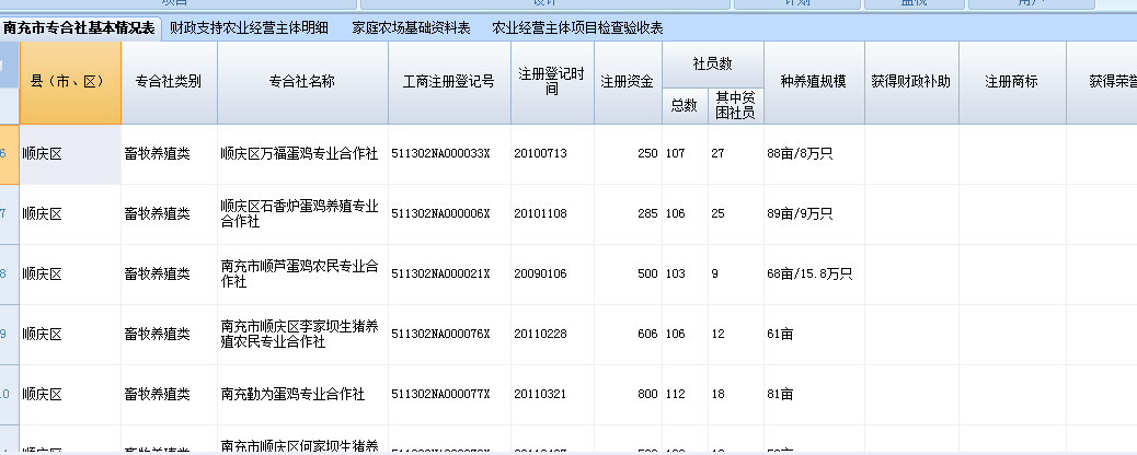

。水平太次,看了很久关于直接代码生成图表的帮助还是不得要领。想求大神帮忙写一下按钮代码
想实现的功能如下:1、窗口加一个combobox1,里面内容为(全市,顺庆区,嘉陵区,高坪区),加一个生成按钮。希望选择全市,生成的pie图就是包含顺庆区,嘉陵区,高坪区所有的各个类别专合社各自所占比例。选择顺庆区就是生成的pie图包含顺庆区各个类别专合社各自所占比例。类别就是畜牧养殖类,蔬果种植类,水产养殖类,农机类。麻烦大神解答!!严重感谢!!

比例就是个数,例如全市总共1000个专合社,畜牧养殖类有324个。求大神解救。

麻烦甜老师周一抽空帮我看看,我实在是搞不定。做了一个窗口(专合社种类统计图表界面),里面有个combobox,一个生产图表按钮。
想实现的功能,当选择combobox为全市,chart显示所有类型专合社所占比例的pie统计图,选择顺庆区时,只显示顺庆区所有类型专合社比例的PIE统计图。另外不想新增统计表,想直接在代码中加入统计代码,。甜老师可以吗?万分感谢您。
