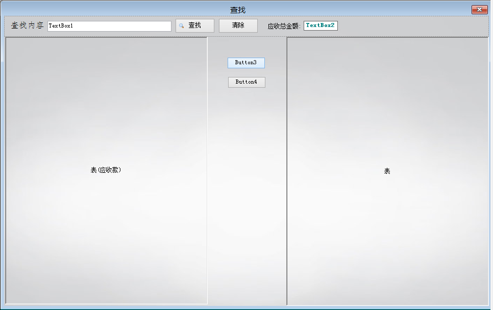

  发帖心情 Post By:2014/12/18 20:45:00 [只看该作者]
这样效果,中间面板大小不变,两个表随着窗口大小改变大小
  发帖心情 Post By:2014/12/18 21:10:00 [只看该作者]
100是中间的宽度,自己改良一下。
e.Form.Controls("Table1").Width = (e.Form.width-100) / 2
e.Form.Controls("Table1").Left = 0
e.Form.Controls("Table2").Width = (e.Form.width-100) / 2
e.Form.Controls("Table2").Left = e.Form.width / 2 + 100 / 2
