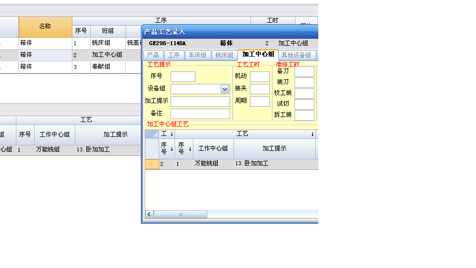

第一步:点按钮:
本按钮代码
MainTable = Tables("产品目录")
Forms("工艺查询").Show()
Forms("产品工艺录入").Show()
DataTables ("产品目录").Load
DataTables ("产品工序").Load
DataTables ("产品工艺").Load
看到的现象如下图:

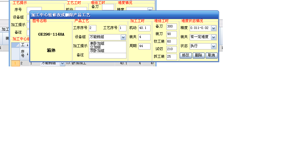

需要修改最下面表的"工艺_工作中心组"
双击小窗口行的代码:
If e.Table.name = "产品工艺录入_Table5" '如果操作窗口控件
        If  Vars("用户组") = "管理员"  or Vars("用户组") = "车间主管"  or Vars("用户组") = "录入员"  or Vars("用户组") = "加工中心班长"  '如果用户
            Dim r as Datarow = CurrentTable.Current.DataRow '指定窗口控件行
            Tables("产品工艺").ApplyFilter = False '主表取消筛选
            tables("产品工艺").Position = tables("产品工艺").FindRow(r) '指定窗口行与主表同步
            Tables("产品工艺").AllowEdit = True '主表取消锁定
            Tables("产品工艺").Current.Locked = False '取消锁定行
            Forms("加工中心产品工艺修改").open() '打开窗口
            Return '否则不执行

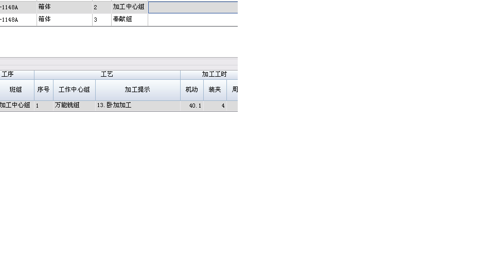

修改以后点按钮,按钮代码:
Forms("加工中心产品工艺修改").Controls("最后修改").Value = Tables("登陆")(0)("用户名") & " " & now '指定控件内容
Forms("加工中心产品工艺修改").Controls("最后修改").WriteValue '指定控件内容重写
Tables("产品工艺").Current.Locked = True '锁定行
Tables("产品工艺").AllowEdit = False
DataTables("产品工艺").Save()'保存
Forms("加工中心产品工艺修改").Close() '关闭窗口
修改以后,在本窗口不管怎么
同步、重算,都不会变化,是要的结果。

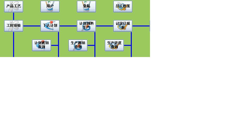

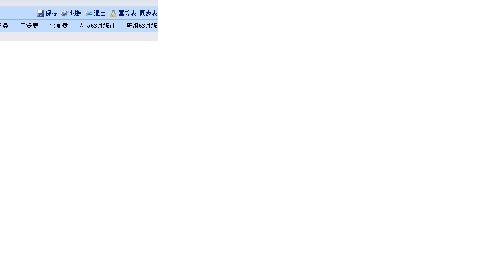

点下图配置栏切换按钮:
按钮代码:
For each frm As WinForm.Form In Forms
    frm.Close '关闭所有窗口
MainTable = Tables("登陆")
Forms("界面").Show()
For Each dt As DataTable In DataTables
    dt.Save()'保存所有数据
返回图1界面,点以下[记录日报表]按钮:
按钮代码如下:
Forms("日报表录入").Show()
DataTables ("日报表").Load

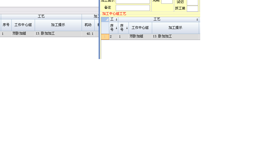

被修改数据由还原了:
不管怎么同步,保存都一样:

我只要不操作3楼下面的,就不会有问题,在其他表中有调用该数据,也看得到已修改,但只要一按3楼下面的记录日报表按钮,就不对,现在还还发现有乱跳的现象。

如果你的数据是加载到窗口来修改, 3楼代码在保存前把窗口全部关闭了, 当然就无法真实保存了......
