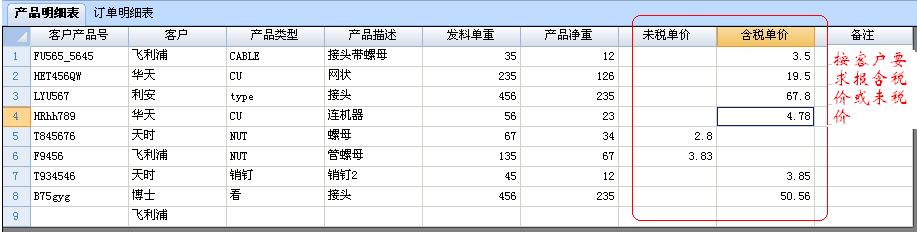

有2个表,一个是产品表,包括产品描述和报价的价格,报价价格分两种含税价和未税价格,二选一,由客户决定报含税价或未税价
表格如下:

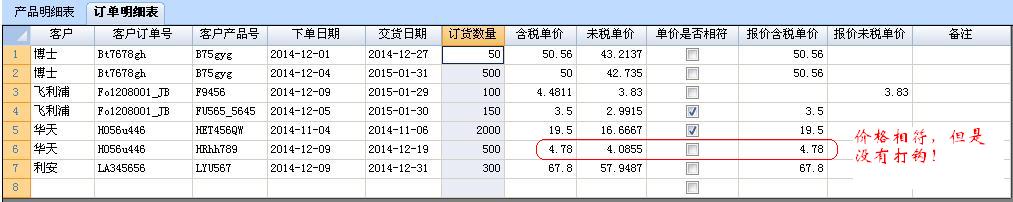

有另外一个订单表格,输入订单情况,现在希望输入含税价格时可以自动判定价格是否和报价时的价格一致,一致则在列 单价是否相符列 打钩
我在单价是否相符列里设了公式,但是有时单价相符也不会打钩,不知道为什么。
另外由于未税单价=含税单价/1.17, 所以我把未税单价设为公式列,这样的话如果报价时报的是未税价,输入时输入含税价,价格上会有一些细微的差异,也会导致 单价是否相符列 不大钩

谢谢甜老师,您的代码我看了是允许差异0.01元,如果希望没有差异,该怎么办呀?
因为如果0.01元差异没有看出来,订单数量大的话,总金额就会相差几千元了。
请再看下,谢谢啦。

我知道差异在哪儿了。两个表的单价需要都设置成双精度小数,就没有问题了,我一个设了单精度小数,一个设了双精度小数,所以就有一个转换差了,导致不相等了。
