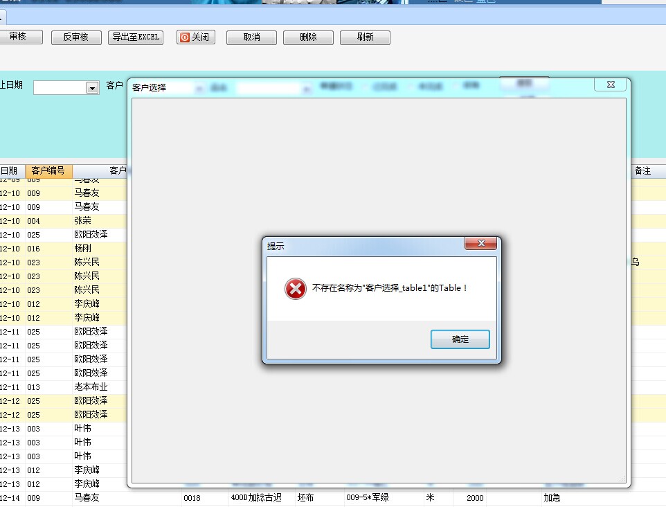

两个并列窗口 都用到了客户选择 ,结果选择客户的时候 出错了  发帖心情 Post By:2014/12/17 8:53:00 [只看该作者]
两个并列窗口 都用到了客户选择 ,结果选择客户的时候  出错了, 客户选择窗口按钮代码是
If Forms("订单录入").opened()
Dim tbl As Table = Tables("客户选择_table1")
If tbl.Current IsNot Nothing Then
    Tables("订单").Current("客户编号") = tbl.Current("编码")
    Tables("订单").Current("客户名称") = tbl.Current("名称")
e.form.Close()
If Forms("加工订单").opened()
    Tables("加工单").Current("客户编码") = tbl.Current("编码")
    Tables("加工单").Current("客户名称") = tbl.Current("名称")
e.form.Close()
并列窗口同时打开时会出错的,如下图
不同时打开没有问题
如何解决这个问题呢 求教
  发帖心情 Post By:2014/12/17 9:05:00 [只看该作者]
1、公用一个窗口的时候,打开窗口之前,用一个变量保存是哪个窗口打开的;
2、在按钮里判断是哪个窗口,然后做对应的操作
3、提示这个错误,是因为,你e.Form.Close以后,不能再用里面的表控件啊

  发帖心情 Post By:2014/12/17 9:35:00 [只看该作者]
以下是引用jswjyjf在2014-12-17 9:21:00的发言:
2楼的第一条 怎么写代码
在按钮里写啊,点击打开选择窗口之前,赋值,比如 vars("窗口") = "窗口1"
jswjyjf
等级:九尾狐 帖子:2600 积分:20606 威望:0 精华:0 注册:2012/5/19 11:57:00
  发帖心情 Post By:2014/12/17 9:41:00 [只看该作者]
我在打开并列窗口订单录入的afterload 事件里 openform="订单录入"  openform 是全局变量
在打开并列窗口的加工单录入afterload 事件里 openform="加工单录入"
然后 再客户选择的按钮写上代码
If openForm="订单录入"
e.form.Close()
If openForm="加工订单"
e.form.Close()
 因为并列窗口 不关闭的 ,openform 永远是第一个打开的窗口名称
  发帖心情 Post By:2014/12/17 9:43:00 [只看该作者]
 打开选择窗口之前啊,你不是要点一个按钮,才打开选择窗口的么。
