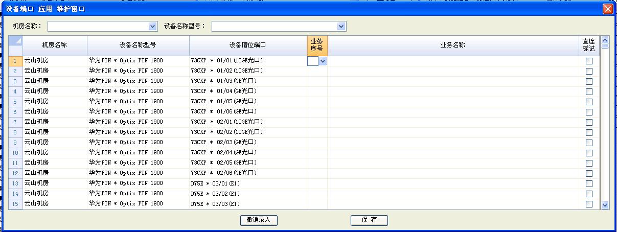

我在 表A 的PrepareEdit中写有:
e.Cancel = True '禁止直接编辑该表
上图的表A为 副本 ;我希望当点击“业务序号”列时,允许对该列内容进行编辑;我的命令该怎么写?
是不是应该在该 副本 表的Click中写:
If e.Col.Name = "业务序号" Then
允许对该列内容进行编辑

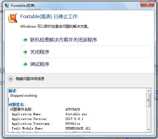

我的窗口中有一个表是【副表】,打开该窗口就弹出以下提示
[此贴子已经被作者于2017/9/1 19:07:54编辑过]
等级:超级版主 帖子:113754 积分:579337 威望:0 精华:9 注册:2015/6/24 9:21:00
  发帖心情 Post By:2017/9/1 20:20:00 [只看该作者]
1、更新狐表到最新版
2、注释所有的窗口事件代码,能否正常打开?

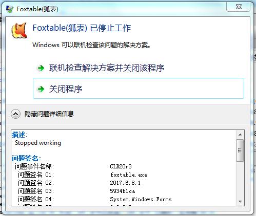

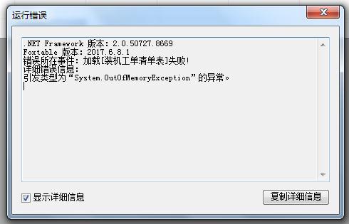

  发帖心情 Post By:2017/9/12 10:35:00 [只看该作者]
打开系统时提示加载某个数据表时、会提示错误。造成系统无法登陆。是什么原因?
如果先不加载该表,进入系统后再加载该表的话。会弹出以下提示。
[此贴子已经被作者于2017/9/12 10:45:53编辑过]
  发帖心情 Post By:2017/9/12 10:47:00 [只看该作者]
打开一个空白项目,然后按住ctrl不放打开,看是否也同样无法进入系统。
如果按住ctrl可以打开,说明你程序代码有问题;
如果不能打开,那报什么错(按住ctrl的情况下)?

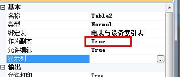

1、【电表数据汇总表维护窗口_Table1】设置为副本,同时主表【电表与设备索引表】本身是没有加载数据的。那么以下命令就无法显示存在相同值的内容。如果主表加载了有数据、那么命令就正常。我的命令该怎么修改才能确保主表本身没有加载数据的情况下、副本也能正常显示有相同值的内容?
【电表数据汇总表维护窗口_Table1】是【电表与设备索引表】的副本
Dim r As Row = Tables("电表数据汇总表").current
If  Forms("电表数据汇总表维护窗口").Opened Then
    If  r.Isnull("电表设备号") = Nothing Then
        Tables("电表数据汇总表维护窗口_Table1").FIlter = "电表编号  Like  '%" & r("电表编号") & "%'  "
2、如果我想实现主表和副本在任何情况下的操作都可以同步,该怎么办?(就是感觉不到主表和副本的区别)
[此贴子已经被作者于2017/10/1 20:16:01编辑过]
  发帖心情 Post By:2017/10/4 9:30:00 [只看该作者]
1、没有办法。因为你的筛选条件是来自主表的,没有加载数据就不会有筛选条件。你的逻辑有问题,请先理清逻辑
2、默认就是同步的,如果是行位置,参考:http://www.foxtable.com/webhelp/scr/2631.htm
