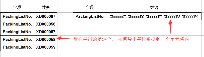

  发帖心情 Post By:2014/12/19 11:33:00 [只看该作者]
有对应的表, 但导出是左边的, 右边的不知道如何导出

  发帖心情 Post By:2014/12/19 11:37:00 [只看该作者]
这样说吧, 左边是表, 如何导出像右边的那样
先生成右边那种表,然后再导出啊

  发帖心情 Post By:2014/12/19 12:20:00 [只看该作者]
如何生成, 临时表吗

  发帖心情 Post By:2014/12/19 14:03:00 [只看该作者]
以下是引用seal51在2014-12-19 13:48:00的发言:
如何生成, 临时表吗
可以加一个临时表,然后循环表里面的每一行,把值拷贝过去。
