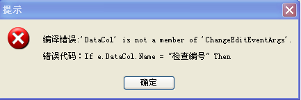

  发帖心情 Post By:2010/3/16 15:24:00 [只看该作者]
If e.col.DataCol.Name = "检查编号" Then
改成:
If e.DataCol.Name = "检查编号" Then 在编辑器中提示错误:

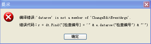

 r = dt.Find("[检查编号] = '" & e.row.datarow("检查编号") & "'")
改成:
 r = dt.Find("[检查编号] = '" & e.datarow("检查编号") & "'") 在编辑器中提示错误:
  发帖心情 Post By:2010/3/16 15:35:00 [只看该作者]
第一个图:同样e.DataCol也应该改为e.Col
第二个图:这样有一个e.DataRow没有改为e.Row
其实你一打开代码编辑器,该事件的e参数就已经列出来了的。
