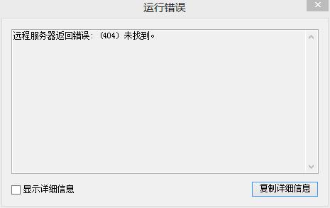

    问题2:
    update.txt
    update1.zip
    update2.zip
    对于生成的升级包 如何判断当服务器上没有update.txt时候 不出现如下错误
    假设服务器地址为  http://www.gzqykj.com/update
    按此在新窗口浏览图片
    问题2 已经初步找到下列方法 继续求解
    If FileSys.FileExists("http://www.gzsqykj.com/waxjcy/update.txt") Then
        ‘Messagebox.Show("文件已经存在!","提示")
        ’Messagebox.Show("文件不存在或已经被删除!","提示")
    [此贴子已经被作者于2014-12-30 0:06:53编辑过]
      发帖心情 Post By:2014/12/30 8:02:00 [只看该作者]
    这个只能判断本地文件,无法判断网络文件的.
    考虑用这个http://www.foxtable.com/help/topics/1402.htm  配合Try Catch

    回复:(Bin)这个只能判断本地文件,无法判断网络文件...  发帖心情 Post By:2014/12/30 8:38:00 [只看该作者]
    BIN老师 经过测试  初步可以避免楼上报错图,只需要进行检测是否有,如果有就进行升级,如果没有就提示不用升级
