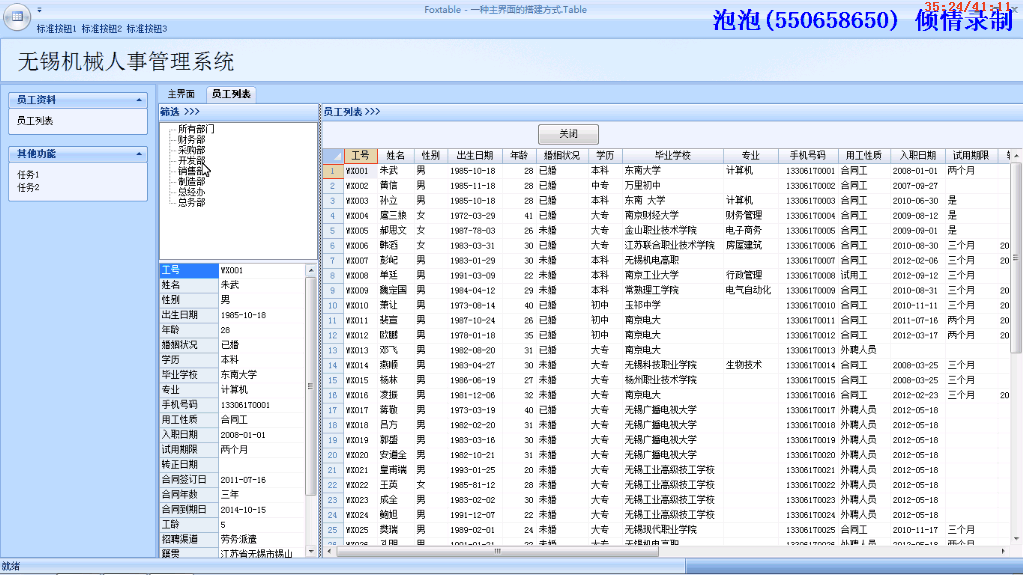

请教老师,我在设计窗口的时候想在下边的导航菜单中点击相应的按钮后,出现相应的窗口,使得窗口能够在右边打开,窗口应选择哪个类型????
另外,在打开的时候怎么自动在上面出现窗口名称,我已经把窗口中的显示标题关闭了,可是这个怎么取消(就是取消右边上面的主界面、员工列表等)??

  发帖心情 Post By:2014/12/30 10:33:00 [只看该作者]
你指的是哪里?   员工列表不是在左边吗? 这是个停靠窗口.

  发帖心情 Post By:2014/12/30 10:40:00 [只看该作者]
在打开的时候怎么自动在上面出现窗口名称呀,我已经把窗口中的显示标题关闭了,怎么取消(就是取消右边上面的主界面、员工列表的那个)

  发帖心情 Post By:2014/12/30 10:44:00 [只看该作者]
如果你这个是窗口标题, 两个都是主窗口,你只需要关闭其中一个.就不会显示标题了.

  发帖心情 Post By:2014/12/30 10:49:00 [只看该作者]
是呀,可是问题是我现在想不关闭的时候也不显示标题,请问如何设置??
  发帖心情 Post By:2014/12/30 10:53:00 [只看该作者]
菜单->项目属性->显示标题->False

  发帖心情 Post By:2014/12/30 15:39:00 [只看该作者]
以下是引用有点甜在2014-12-30 10:53:00的发言:
我设置关闭了,可是还是显示呀
  发帖心情 Post By:2014/12/30 17:43:00 [只看该作者]
以下是引用我来看看在2014-12-30 15:39:00的发言:
我设置关闭了,可是还是显示呀
说明你的窗口是并列窗口,你试试这样写代码。
Dim tab As Object = Forms("窗口2").panel.parent.parent
tab.ShowTabs = False
