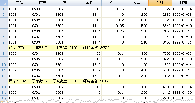

2、增加自定义汇总模式的功能:
实现方法参考:
3、重写了SaveExcel方法,现在兼容性更好了。
