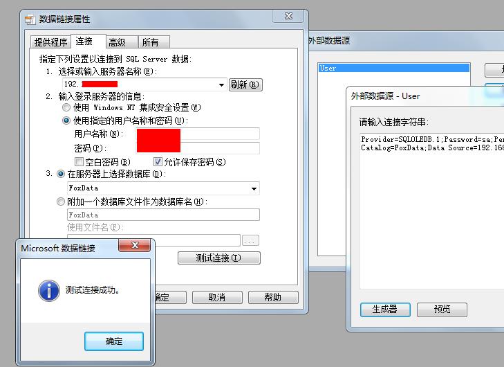

安装了一个Sql Server 2005 倒腾了半天,终于建好了数据库,
可是之前根据指南设计的一个登陆窗口,数据是本地的“用户.mdb”文件,现在将文件导入到数据库中,用IP地址连接成功

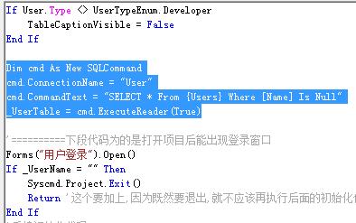

可是重新启动程序后,登陆窗口开始报错了。看错误说明应该是afteropenproject代码的问题,以下是指南中的代码
基于后台的用户表生成一个临时表,这个临时表没有加载数据,后面将基于此表和后台的用户表进行交互。
错误提示:
对于不返回任何键列信息的 SelectCommand,不支持 UpdateCommand 的动态 SQL 生成.
因为小白一枚,个人判断估计是第二段代码第三行的问题吧?!
想请教,针对该段代码该如何修改,才能正常使用?

  发帖心情 Post By:2015/1/14 15:21:00 [只看该作者]
你查询的这个Users 表

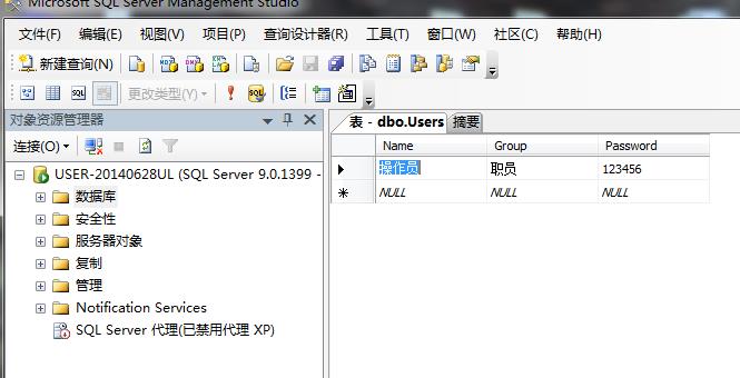

  发帖心情 Post By:2015/1/14 15:23:00 [只看该作者]
这是Users的表
  发帖心情 Post By:2015/1/14 15:26:00 [只看该作者]
你检查一下表是否没有主键.  到数据库里看看

  发帖心情 Post By:2015/1/14 15:31:00 [只看该作者]
这是数据库中表打开的内容显示:
  发帖心情 Post By:2015/1/14 15:34:00 [只看该作者]
把Name设置为主键
右键设计,选择Name列,设置为主键
不会百度一下对应的SQL版本设置主键有图文教程

  发帖心情 Post By:2015/1/14 15:49:00 [只看该作者]
OK,琢磨出来了,不过右键竟然没有设计,我很纠结!
[Name]设置了主键,问题解决了!谢谢楼上两位大大!
