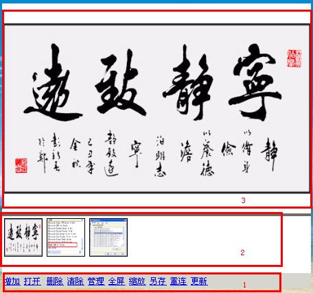

[求助] 附件问题  发帖心情 Post By:2015/3/18 17:18:00 [只看该作者]
我有如下图附件窗口。 1、是否能够隐藏掉图中操作按钮“1”的部分内容;2、是否能够通过直接双击“2”或者“3”中的照片直接打开照片,而不需要去点击“打开”按钮?

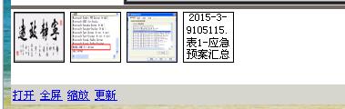

  发帖心情 Post By:2015/3/18 17:32:00 [只看该作者]
如果附件为“多文件”格式、但是我的窗口需要设计的比较小,那么就会造成我的文件名称显示不全;是否有办法只显示文件名称而不显示带路径的名称?

'AddCommand :增加
'AddFolderCommand:目录
'DeleteCommand:删除
'ClearCommand:清除
'OpenCommand:打开
'ManagerCommand:管理
'SaveAsCommand:另存
'ConnectCommand:重连
Dim fm As WinForm.PictureViewer = e.Form.Controls("PictureViewer1")
fm.ConnectCommand.Visible = False
fm.SaveAsCommand.Visible = False
fm.ManagerCommand.Visible = False
fm.ClearCommand.Visible = False
fm.DeleteCommand.Visible = False
fm.AddCommand.Visible = False
没有“全屏”“缩放”“更新”

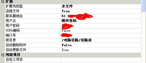

  发帖心情 Post By:2015/3/18 17:45:00 [只看该作者]
以下是引用wumingrong1在2015/3/18 17:32:00的发言:
在列属性那里,设定根目录为 /电路径路/径路表

回复4楼,参考
AddCommand
ClearCommand
DeleteCommand
OpenCommand
FullViewCommand
ManagerCommand
SaveAsCommand
StretchCommand
ConnectCommand
UpdateCommand
wumingrong1
等级:五尾狐 帖子:1029 积分:6497 威望:0 精华:0 注册:2014/1/3 12:49:00
  发帖心情 Post By:2015/3/18 17:57:00 [只看该作者]
设置了、也会有路径
  发帖心情 Post By:2015/3/18 18:05:00 [只看该作者]
测试了一下,有办法的,你在timerTick事件加入下面的代码,然后去处理一下打开事件
Dim lbx As object = e.Form.Controls("FileManager1").basecontrol.Controls("SplitContainer1").panel1.Controls("ListBox1")
For i As Integer = 0 To lbx.Items.Count - 1
    lbx.items(i) = FileSys.GetName(lbx.items(i))

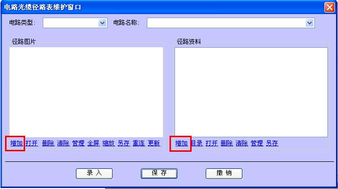

  发帖心情 Post By:2015/3/19 16:00:00 [只看该作者]
我有一个录入窗口,如果我的PictureViewer1和FileManager1窗口不绑定到表中的某一列,就无法打开【增加】进行新增照片和资料维护;我该怎么处理?
  发帖心情 Post By:2015/3/19 16:02:00 [只看该作者]
PictureViewer1和FileManager1,是必须绑定列才能操作的,不然不行。
