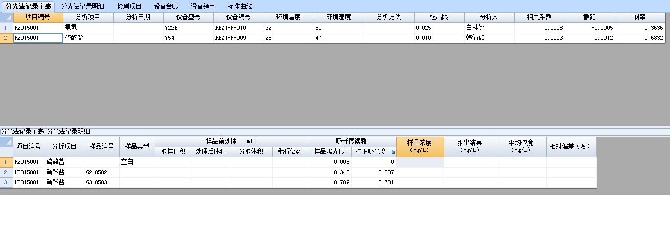

这个项目实际上是个分析记录,其中主表是表头,明细表是分析结果。通过项目编号和分析项目进行关联,需要实现一下几个功能:
1、子表中第一行都是实验空白,样品吸光度减去空白吸光度即为校正空白,在子表中输入样品吸光度时如何自动计算减去该分析项目的空白后的校正空白,并且当空白吸光度更改后校正吸光度也自动重新计算?注意每个分析项目的空白值都不一样。
2、如何进行样品浓度的计算,计算时用到了父表中的两个值,截距和斜率。样品浓度的计算公式为:(校正吸光度-截距)/(斜率×取样体积)×稀释倍数(如果稀释倍数未输入表示未进行稀释,倍数为1)
3、有时会选择某个样品进行平行测定,但不是每个样品都会做平行,如果某个样进行了平行测定,如何计算平行样的平均浓度和相对偏差。相对偏差的计算公式=(两次平行测定结果之差的绝对值)/两次平行测定结果之和×100
4、狐表中好像没有自动计算曲线截距和斜率的函数,能否自定义这两个函数。如果不能怎么通过狐表操控excel来绘制标准曲线?
因刚学狐表,有关的编程看不太明白,求大神指点,小弟先行谢过!。
具体案例见图及案例。

另外还有就是当在分光法记录主表.分光发记录明细的关联表中更改了标有空白的第一行的样品吸光度后,所有子表行中的校正吸光度自动重新计算如何实现,
在AfterEdit事件中写如下代码,提示“调用的目标发生了异常。”不知道问题出在哪里,求学习。
If Tables("分光法记录主表.分光法记录明细").Rows("样品吸光度").Index=0 Then
   With CurrentTable
      .Cols("校正吸光度").DataCol.RaiseDataColChanged()
   End With
案例文件见附件。
图片点击可在新窗口打开查看点击浏览该文件:foxtable项目.zip
