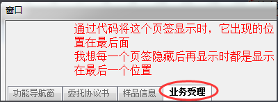

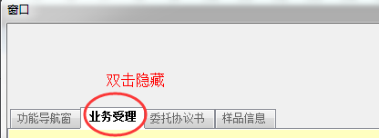

请问各位老师,在页签控制上,双击隐藏了页签之后,重新让这个页签显示时,它的位置是在最后面,而不是在原来的位置显示出来,这个代码要怎么写?

我的意思是不想让页签在原来的位置显示,比如本来是page1234,我点了page1的按钮之后页签顺序就变成page2341,再点击page2的按钮后就变成page3412
  发帖心情 Post By:2015/4/7 15:08:00 [只看该作者]
除非删除再添加,否则还真没办法,顺序固定.
