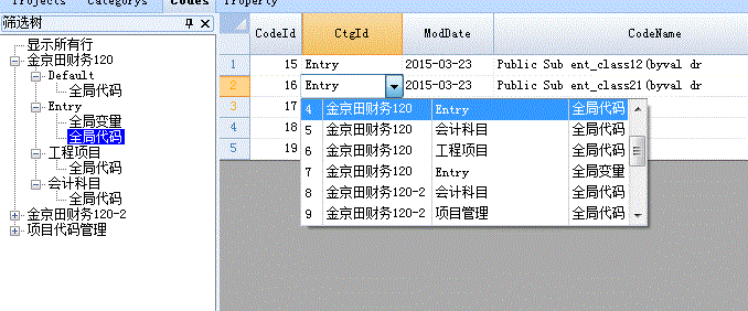

我的一个项目用了自动更新的数据字典,但有些值能正常取,但有些确不正常,如下图
选择的是4,结果不是。另外,下图中原来CtgId为4的,再重选4后却变成了7
但有的选择又正确的。
实在找不到原因
项目在下

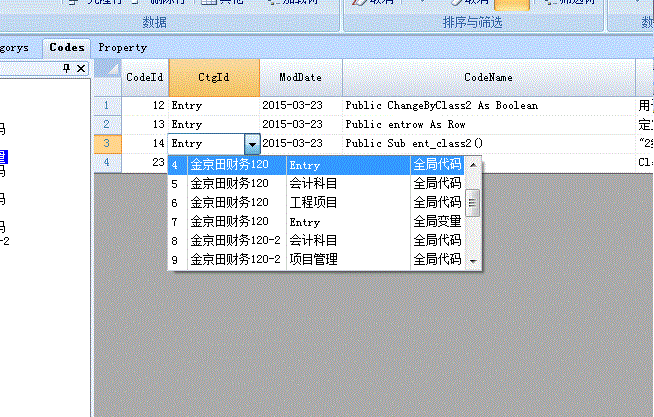

上面少传了1符图
反正就是选择不了第4项。只好求助各位高人了。

不要同名啊,4和7的名称都是Entry,估计就是这个原因

就是这个原因,现在好了,看来不同的取值列不能有相同的显示列。图片点击可在新窗口打开查看
