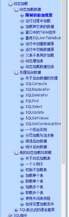

如果一个动态加载的表,多个窗口要公用,那么你不应该使用SQLTable和SQLquery,后两者的生命周期就是窗口的生命周期,反复的加载得不偿失。
你应该用常规的表,动态加载就行,这样所有窗口可以公用,看看开发指南《动态加载》这一章,从这一节开始:
