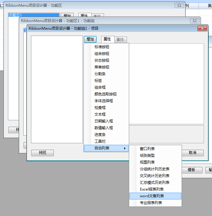

如何实现点击按钮  弹出生成WOER报表的选项

自己在窗口设计一个按钮   点击按钮弹出系统自带的《生成报表》选项    然后用户根据自己要求选择相应的报表
这个按钮的代码要怎么写呢?

楼主想自己设计的菜单有这个功能?
什么也不用做,直接增加一个列表按钮就行:

没有办法,你要整个都自己设计, 报表管理自己设计,生成窗口自己设计.然后打开自己设计的.

窗口的,你要自己设计一个快捷菜单,每个菜单项目打印一个报表,报表打印的代码:
http://www.foxtable.com/help/topics/2890.htm
单击按钮显示快捷菜单参考:
http://www.foxtable.com/help/topics/1326.htm
