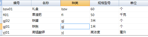

1、我想根据截图1的表生成目录,代码如下
Dim trv As WinForm.TreeView = e.Form.Controls("TreeView1")
trv.BuildTree("物料档案","种类|名称|规格型号|单位")

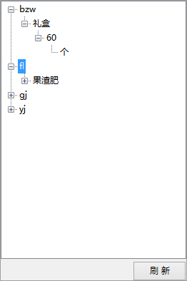

2、但是由于种类这一列是代码,不是文字,所以生成目录是如截图3

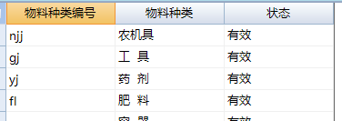

3、种类的代码是来自截图2的表,所以我想让生成的目录的“种类”显示文字,不显示代码

  发帖心情 Post By:2015/4/24 10:24:00 [只看该作者]
方法1.
遍历所有节点,利用FIND找到对应行,更改节点的Text值
方法2
两个表利用查询表生成器,合成为一个表,再生成目录树
搞不定请上文件例子
  发帖心情 Post By:2015/4/24 10:28:00 [只看该作者]
你要显示文字,就用文字列生成目录树,不要用编号列,反正最后可以获取任何列的内容:
http://www.foxtable.com/help/topics/2690.htm
一定要用编号生成,然后显示文字的话:
生成目录树的代码
for each nd as winform.treenode in trv.nodex
    nd.text = nd.datarow("文字列")
next

关键问题在于“文字列”在另一张表上
  发帖心情 Post By:2015/4/24 10:50:00 [只看该作者]
呵呵,不是问题. 2  3楼都看一下
  发帖心情 Post By:2015/4/24 10:52:00 [只看该作者]
如果这个表是用查询表或select语句生成的,你可考虑将文字列包括进来,这样就方便很多

bin老师,我的能力现在不能达到那个层次,其实这个问题, 是我自己搞复杂了,因为的物料编码是根据物料种类编号自动生成的,比如 bzw -001,所以表就变成了截图1的表,生成目录树也就遇到现在的问题了

  发帖心情 Post By:2015/4/24 11:12:00 [只看该作者]
看2楼.
  发帖心情 Post By:2015/4/24 11:18:00 [只看该作者]
先看2楼自己琢磨一下。搞不定就用具体的例子说话,做个简单例子发上来,然后说明问题,我们帮你搞定。
你发这样一段自动编码的代码没有意义。
  发帖心情 Post By:2015/4/24 11:30:00 [只看该作者]
代码基本上就是:
自动生成目录树
    dim dr as datarow = DataTables("xxx").Find("编号 = '" & nd.text & "'")
    if dr is nothing then
         nd.text = dr("文字列")
    end if
next
[此贴子已经被作者于2015/4/24 11:30:50编辑过]
