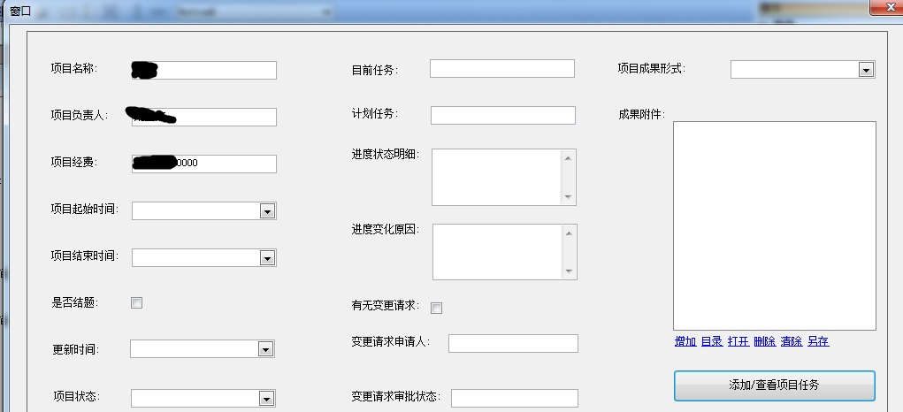

项目信息窗口(各字段绑定到表“项目信息库”)如下:
那么,希望点击“添加/查看任务明细”,代码如下:

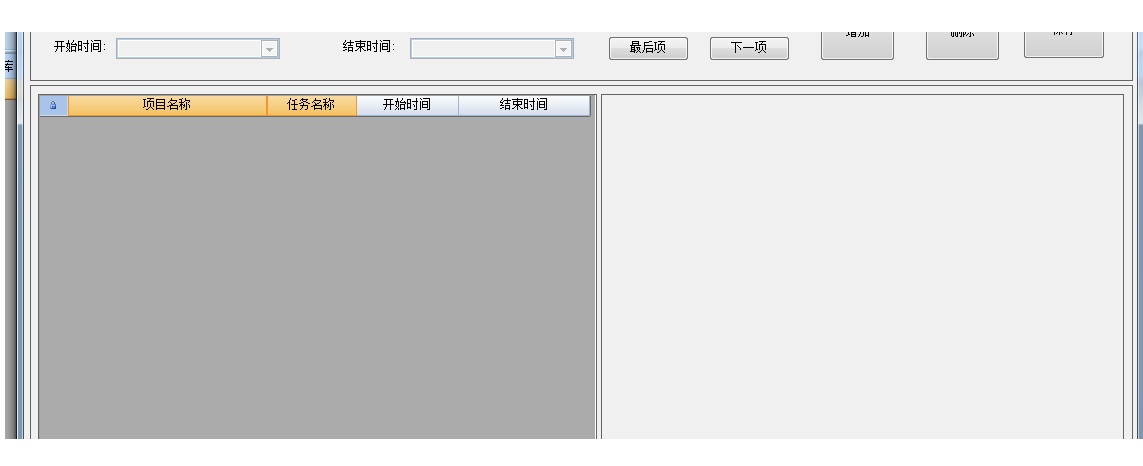

打开另外一个“项目任务明细表”窗口,该窗口中有一个table控件,绑定的是“任务明细表”,类型为normal,“任务明细表”与表“项目信息库”有共同的列“项目名称”,故想以此为筛选条件,预览如下:
点击“添加/查看任务明细”后,系统却提示:至少一个参数没有被指定值。因而“项目任务明细表”窗口的内容是空的。
