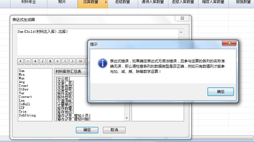

我希望实现:
当【出入库登记表】发生变化时,【库存汇总表】的【库存数量】能够进行自动更新;
【库存汇总表】的【库存数量】=【出入库登记表】的【入库】总数量 - 【出库】总数量;条件是两个表的【类型】【厂家】【型号】列内容相同。
我的公式该怎么设置?在哪设置?

也可以用表达式:
http://www.foxtable.com/help/topics/2359.htm

出库列不是数值类型

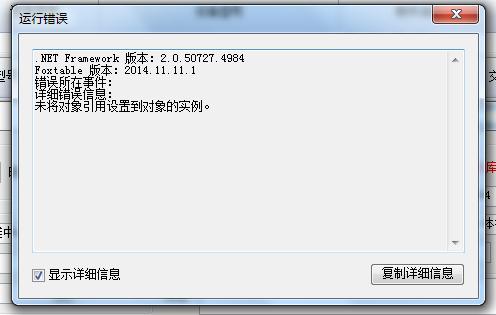

我采用在表DataColChanged中写以下命令;好像有点问题,能不能帮我看看错在哪里啦?
Select Case e.DataCol.Name
    Case "收支数量"
        Dim dr As DataRow = e.DataRow
        Dim pr As DataRow
        Dim i1,i2 As Integer
        pr = DataTables("材料库存汇总表").Find( "设备厂家='" & dr("设备厂家") & "' and 设备类型='" & dr("设备类型") & "' and 设备型号='" & dr("设备型号") & "' and 板件名称='" & dr("板件名称") & "' and 板件型号='" & dr("板件型号") & "' and 交直流电='" & dr("交直流电") & "'" ) ’材料库存汇总表盒材料出入库登记表的计算条件
        Dim s As String = "设备厂家='" & dr("设备厂家") & "' and 设备类型='" & dr("设备类型") & "' and 设备型号='" & dr("设备型号") & "' and 板件名称='" & dr("板件名称") & "' and 板件型号='" & dr("板件型号") & "' and 交直流电='" & dr("交直流电") & "'"
        i1 = DataTables("材料出入库登记表").Compute("Sum(收支数量)",s & " And 出入库='出库'")
        i2 = DataTables("材料出入库登记表").Compute("Sum(收支数量)",s & " And 出入库='入库'")
        pr("库存数量") = i2-i1  ‘ 材料库存汇总表的库存数量=材料出入库登记表的【入库-出库】
CurrentTable.DataTable.Save()

  发帖心情 Post By:2015/5/7 16:40:00 [只看该作者]
有什么问题? 出现什么错误?
        if pr isnot nothing then
        pr("库存数量") = i2-i1
end if

命令修改成以下内容;还是一样的错误提示。
    Case "收支数量"
        Dim pr As DataRow
        If pr IsNot Nothing Then
            pr("库存数量") = i2-i1
End Select
