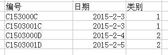

图片点击可在新窗口打开查看点击浏览该文件:编号.rar
编号不会自动更新

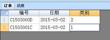

问题基本解决了大部分,请问最后一位要加一个判断,当类别等于1时,最后一位是“C”,当类别等于2时,最后一位是“D”,

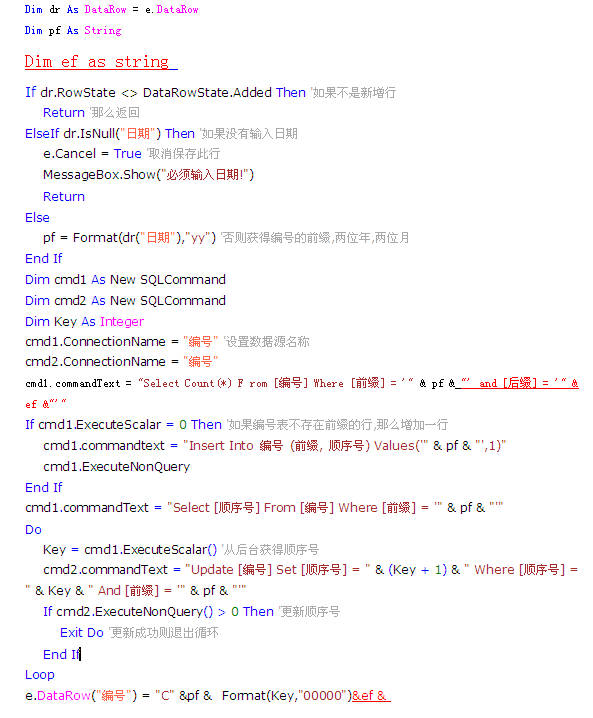

  发帖心情 Post By:2015/5/9 16:17:00 [只看该作者]
多增加一个列作为后缀,所有的条件都多加一个后缀作为条件
cmd1.commandText = "Select Count(*) F rom [编号] Where [前缀] = '" & pf & "' and [后缀] = '" & ef &"'"
dim ef as string
e.
DataRow("编号") = pf & "-" & Format(Key,"0000") & ef

  发帖心情 Post By:2015/5/9 17:16:00 [只看该作者]
按此在新窗口浏览图片
 是不是这样改

  发帖心情 Post By:2015/5/10 9:12:00 [只看该作者]
前面的sql语句都不用改.
Dim ef As String = ""
If dr("类别") = 1 Then
    ef = "C"
ElseIf dr("类别") = 2 Then
    ef = "D"
EndIf
dr("编号") = “C" & pf & Format(key, "00000") & ef
