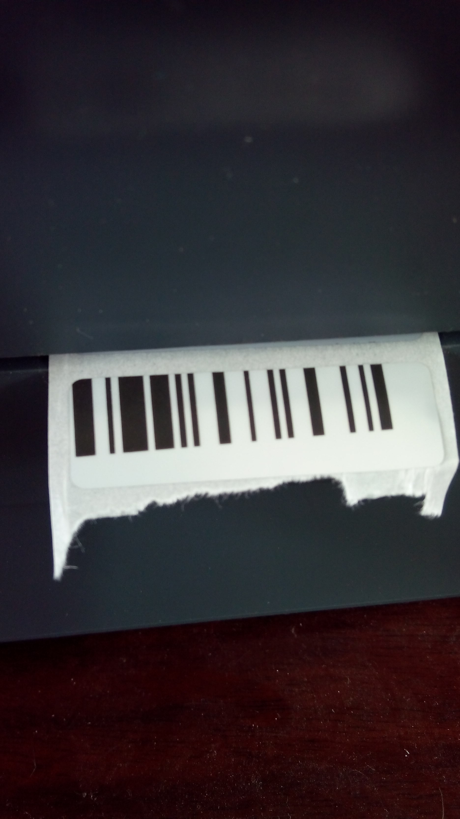

我标签纸的大小是40*12,按你的方式我把代码加进去:
For Each r As Row In Tables(e.form.name & "_tab_1").GetCheckedRows
    bac.Code = r("打印列")
   ' MessageBox.show(bac.code)
Dim rg As New prt.RenderGraphics
    rg = new prt.RenderGraphics
    bac.DrawOnCanvas(rg.Graphics,0,0,3)
    Doc.Body.Children.Add(rg)
    'img = new prt.RenderImage
    'img.Image = bac.GetImage
    'Doc.Body.Children.Add(img)
    doc.PageSetting.Height=12
    doc.PageSetting.Width=40
    doc.PageSetting.BottomMargin=0
    doc.PageSetting.TopMargin=0
    doc.PageSetting.RightMargin=8
    doc.PageSetting.LeftMargin=0
    doc.PageSetting.Landscape=True
    Doc.Print
试了下,打印出来的内容是这样:

  发帖心情 Post By:2015/5/10 15:54:00 [只看该作者]
1、你要打印的内容不能超过你纸张的大小;
2、有一些编码,需要的长度大一些,有一些编码不需要太长的,正确选择你需要的编码;
3、用2楼的代码,设置好扩大的倍数啊,2楼的代码是3倍啊
loongtai
等级:二尾狐 帖子:574 积分:4332 威望:0 精华:0 注册:2013/7/26 10:24:00
回复:(大红袍)1、你要打印的内容不能超过你纸张的大...  发帖心情 Post By:2015/5/10 17:00:00 [只看该作者]
按你的方法,将倍数调整为1,条码清晰还好扫描,问题解决,谢谢!
