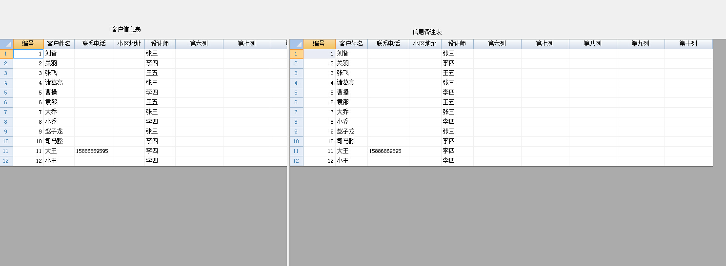

昨天发贴求大神指点,非常感谢“大红袍”老师的指点!晚上回到家按知识点进行了案例测试,出现了bug,上传案例,求解!
我的要求:1、二个表之间的选择同步;
              2、“客户信息表”进行增加或删除某行时,“信息备注表”同步!
              3、“客户信息表”进行筛选、交叉、统计、排除等结果查询时,“信息备注表”结果同步。
主要的问题还是在于二个表的“编号”列是“整数”列还是“字符列”,如果是字符列,则可以达到第一步及第二步要求,但删除行时会出错,系统出错强行退出;
                                                                                如果是整数列,刚不会出错,但达不到第一步及第二步的要求。求解?
图片点击可在新窗口打开查看点击浏览该文件:超级关联表.table
第三个要求没有实现,跪求指点代码或知识点?

1 , 2  什么类型都没关系  利用FIND找到对应行即可  http://www.foxtable.com/help/topics/0396.htm
http://www.foxtable.com/help/topics/0553.htm
3.是什么意思. 表A统计 表B也跟着统计?
  发帖心情 Post By:2015/5/11 9:10:00 [只看该作者]
 第三点,是无法做到的。
 筛选、排序可以做,统计等等都不能做。

我的这两个表是对应的,“客户信息”表是记录客户的主要信息,而“信息备注表”是对客户的信息进行细化备注。它们合起来就是对一个客户的信息进行深度记录。
第三点的意思是:如上图,我对“客户信息表”中的所有设计师为张三的客户进行隐藏,则“信息备注表”同样对设计师是张三的客户进行隐藏;以及统计、交叉、筛选等操作。
求代码?
