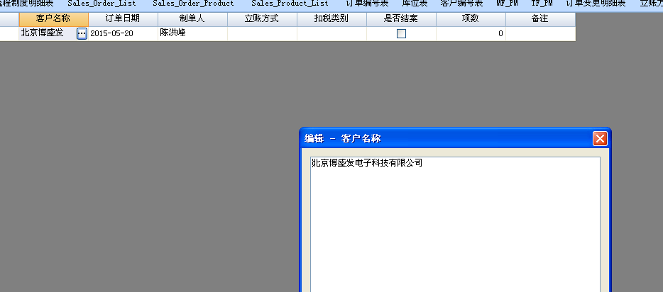

关于数据表的列弹出窗口不好用  发帖心情 Post By:2015/5/21 15:03:00 [只看该作者]
弹出窗口不好用,代码根本不执行了,跟关联有关系吗
  发帖心情 Post By:2015/5/21 15:04:00 [只看该作者]
 什么代码不执行
