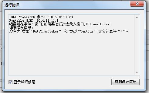

我在控件中写有命令如下:想实现自动复制内容;但是提示错误,我的命令该怎么修改?
ClipBoard.SetText(e.Form.Controls("申请发生故障时间") + e.Form.Controls("申请上报故障现象") + "已通知查看" )
