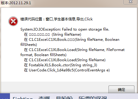

筛选过后的新表导出时显示导出错误 ,问题出在哪里?  发帖心情 Post By:2015/5/28 9:34:00 [只看该作者]

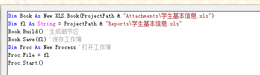

Dim Book As New XLS.Book(ProjectPath & "Attachments\学生基本信息.xls")
Dim fl As String = ProjectPath & "Reports\学生基本信息.xls"
Book.Build() '生成细节区
Book.Save(fl) '保存工作簿
Dim Proc As New Process
Proc.File = fl
Proc.Start()
  发帖心情 Post By:2015/5/28 9:35:00 [只看该作者]
 路径写错了,注意后缀名是否写对,比如 .xlsx

  发帖心情 Post By:2015/5/28 9:41:00 [只看该作者]
路径怎么确定?
  发帖心情 Post By:2015/5/28 9:42:00 [只看该作者]
人工检查一下.看看对应路径是否有文件
或者用代码判断一下

  发帖心情 Post By:2015/5/28 9:52:00 [只看该作者]
导出的表格是个空表啊
  发帖心情 Post By:2015/5/28 9:54:00 [只看该作者]
以下是引用shao1235235在2015/5/28 9:52:00的发言:
导出的表格是个空表啊
导出是空表,就是你模板没有设计好。
要么你上传例子测试下。
