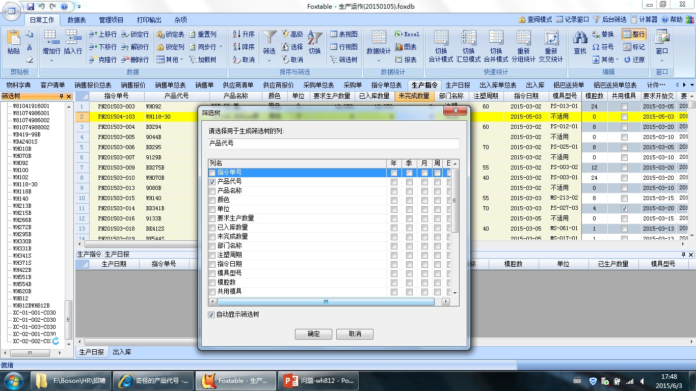

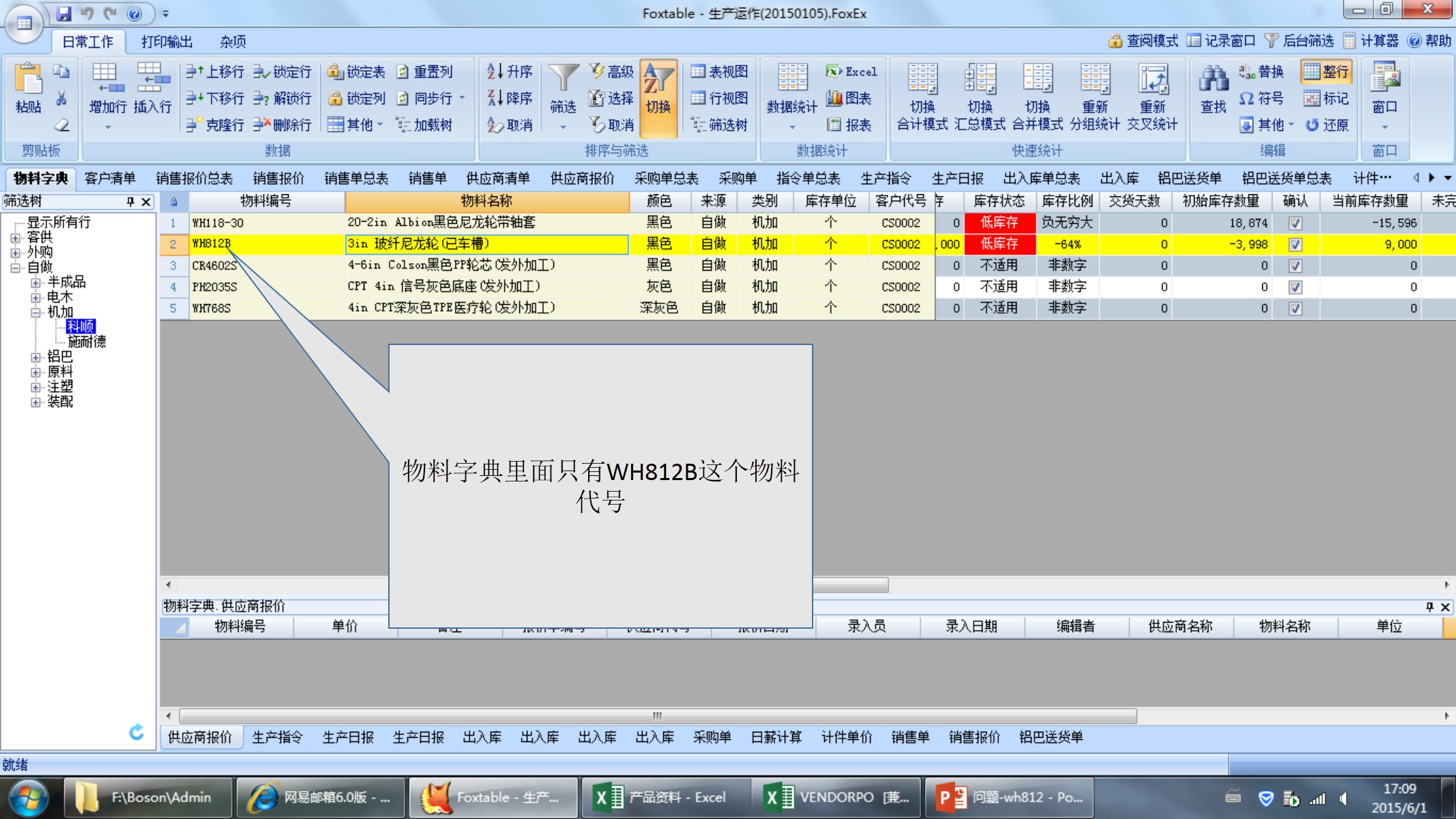

图片点击可在新窗口打开查看此主题相关图片如下:问题-wh812-page 1.jpg
图片点击可在新窗口打开查看此主题相关图片如下:问题-wh812-page 2.jpg
请看附图之第二页里面的问题。请看看还需要我提供什么资料您才能帮忙找到错误原因?谢谢。

你筛选树是根据什么生成的?  根据那个表? 就检查一下表是否有这样的数据.

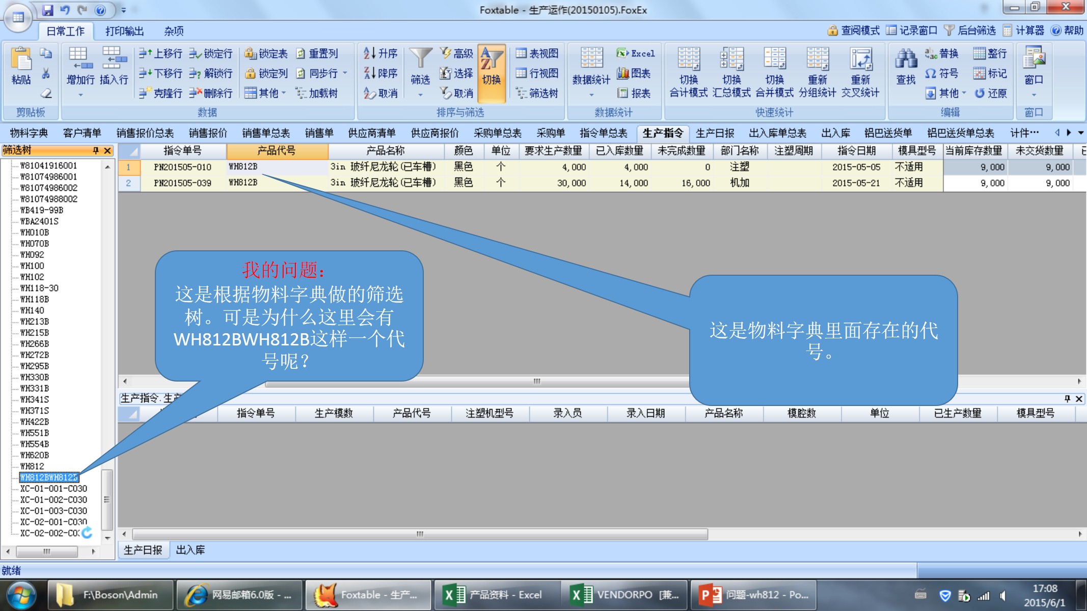

图片点击可在新窗口打开查看此主题相关图片如下:问题-wh812-page 3.jpg
这是我设置筛选树的方法。“生产指令”这个表是不存在 “WH812BWH812B” 这个产品代号的,这个表里只有WH812B这个产品代号。
  发帖心情 Post By:2015/6/3 17:57:00 [只看该作者]
 呃,你把行拉高,有回车键,数据在第二行里,你看不见。

1.为什么会造成这种现象呢?
2. 如何解决掉已经出现的问题呢?
  发帖心情 Post By:2015/6/10 21:12:00 [只看该作者]
 呃,这个是你数据的问题,你录入或者导入数据的时候有问题。
 可以循环去掉。
For Each dr As DataRow In DataTables("表a").DataRows
    dr("第二列") = dr("第二列").trim(chr(10)).split(chr(13))(0)

(1) 请问在哪里用这个代码来解决现有问题?(2) 在这个代码里面,我只需要更换实际表名和列名就可以了吗?
  发帖心情 Post By:2015/6/11 21:43:00 [只看该作者]
1、7楼
2、是

谢谢。已经解决。
