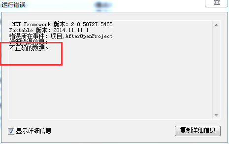

想请问 上述的(Code,"abc","abc")的abc 能改吗,如果不能更,那这个软加密就没什么用了,我试过改但出现以下问题并无效

错误就是上述那张图,我还没到解密那一步,现在是把上述的代码里的四个“abc”,都改“efg”,然后按项目属性的确定就出现上面的错误信息图
  发帖心情 Post By:2015/6/3 10:33:00 [只看该作者]
  DecryptText(Code,"abc","abc") 报错啊。

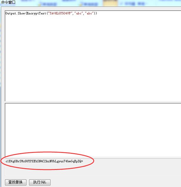

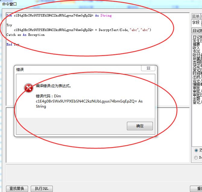

第一张图是之前解密的解密后的字符串,第二张图是在已经打开已注册的FOXDB里的命令里执行出错的出误

  发帖心情 Post By:2015/6/3 10:54:00 [只看该作者]
 变量名啊
Dim sssssss As String
Try
    sssssss = DecryptText(Code,"abc","abc")
Catch ex As Exception
End Try
