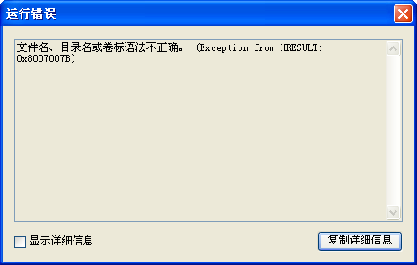

现在问题出现在 窗口的复合框。 我还没有选择任何班级,就出现  文档未保存  对话框。也就是说 我还没有选择班级,居然已经执行代码。
  当然,我选择班级,这个代码能准确执行的。  那么,我的错误出现在哪儿?

为了更好的解决问题,我截图上来。

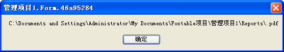

是不是你文件名有问题?弹出看一下
Dim  a As String =e.Form.Controls("ComboBox1").text
Dim Book As New XLS.Book(ProjectPath & "Attachments\学籍卡.xls") '打开模板
Dim fl As String = ProjectPath & "Reports\" & a & ".pdf"
Dim Sheet As XLS.Sheet = Book.Sheets(0)
Sheet(1,9).Value = "<[班级名称] = '" & a &"'>"
Book.Build() '生成报表
msgbox(fl)
book.SaveToPDF(fl)
Dim Proc As New Process    '打开报表输出目录
Proc.File = ProjectPath & "reports"
Proc.Start()

这个出来的对话框,说明没有文件名字。咋回事情。
monvzhilei
等级:童狐 帖子:201 积分:1386 威望:0 精华:0 注册:2015/4/14 17:39:00
  发帖心情 Post By:2015/6/16 16:51:00 [只看该作者]
当然。我点击这个下拉按钮的时候,是没有任何班级的。  估计是不是这个原因啊?  但是也不应该就执行代码啊。不是要选择以后,才执行。  这里就是很想不通了。
  发帖心情 Post By:2015/6/16 16:53:00 [只看该作者]
你肯定在别的事件写有代码。selectedindexchanged不会在你没选择的时候触发的。
