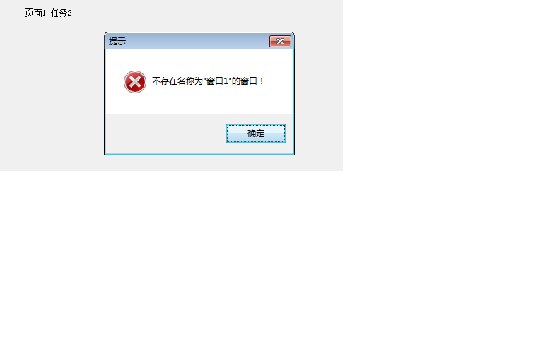

想通过点击任务栏,来打开相应的窗口:
Forms(e.Page.Name & "|" & e.Link.Name).open
2、如何在打开的窗口中,点“关闭”按钮后,可以直接显示“主窗口”。

1 没发现问题呀
AfterClose
Forms("主窗口").Open

1、我试过二台计算机,都会出现错误。打开项目后,你依次点一下去,点到任务3时就出错了
2、如果是这个修改,在任务栏直接点击不同的任务时,就会出现“主窗口”闪烁的问题。
即从任务1切换到任务2时,中间会闪现一下“主窗口”

1 你的AfterClose有几个写错了
写成了 Forms("窗口1").Open

第一个问题出现很奇怪,后面几个窗口修改时,使用了以“页面1任务1”窗口为模板去生成的,其原来写的“AfterClose”代码居然没有被修改!
所以多了这个打开窗口的代码。现在第一个问题没有了。
第二个问题依然存在,加入Forms("主窗口").Open后
直接点击任务栏会出现闪烁。
