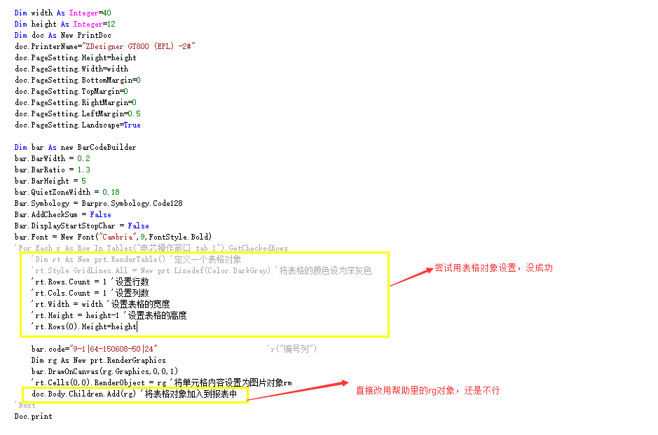

标签大小:40(宽度)*12(高度)mm
以下是我尝试的代码,都不成功
这样的标签该如何设置,要么打印的标签条码一部分不在标签范围内导致扫不出来,要么条码打印出来后,扫描出来的内容与条码内容不符。

代码见项目中的窗口打印按钮:
图片点击可在新窗口打开查看点击浏览该文件:条码打印问题.zip

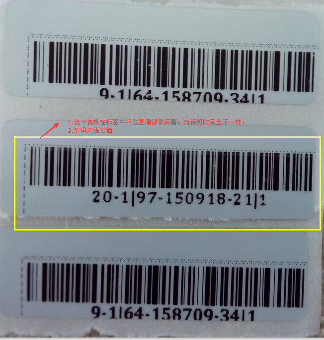

窗口中的打印按钮的代码就是我目前设置的代码,打出来的效果如下图
还有一个问题 就是上次的这个帖子,条码可扫描但是扫描出来的内容与条码内容不相符。

  发帖心情 Post By:2015/7/6 14:13:00 [只看该作者]
测试了一下
1、代码没有问题;
2、如果你的条码内容长短不一,生成的条码长短也是不一的啊;
3、偏差问题,是你纸张标签的问题,你要放好纸张,或者控制纸张的大小啊
doc.PageSetting.BottomMargin=0
doc.PageSetting.TopMargin=0
doc.PageSetting.RightMargin=0
doc.PageSetting.LeftMargin=0

  发帖心情 Post By:2015/7/6 17:02:00 [只看该作者]
 都跟你说了,如果你的纸放偏了一些,打印的位置就肯定不对;
 1、纸要固定位置;
 2、代码要设置成匹配的
