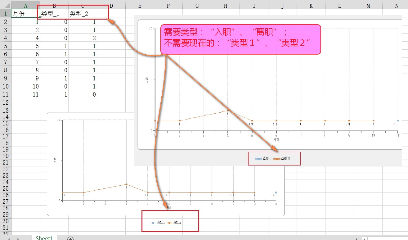

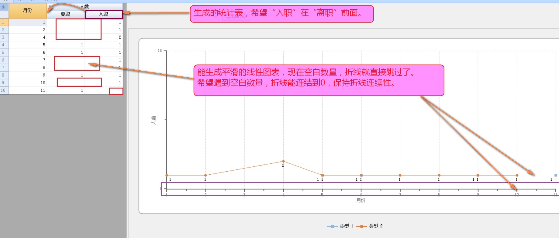

参照帮助,生成的统计表及图表遇到问题,请求帮助。
1.统计表、图表类型没有显示成需要的名称,需要“入职”、“离职”,现在是“类型1”、“类型2”;
2.统计表的“入职”列希望移动到“离职”列前面;
3.统计表中没有数量的值,希望生成图表的折线能连接到0;
4.生成的统计表列宽是否可以缩小?导出到excel中的图表,需要美化,比如大小等,帮助有吗?

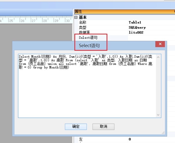

老师,您好。
我系统用sql数据库,将您给的资料作相应修改后使用,会报错,如图片所示。
由于新手,不懂SQLQuery类型的Table,以及复杂的sql语言。
1楼上传附件实现按月统计,我要实现的是按“年度”、“月份”统计相应数据。
现在只要类型显示为:“入职”、“离职”即可,能否用Normal类型的Table实现?别的排序、连续性不需要了。
ps.我这次上传的附件中“按月统计”没数据,这是我随便做的,我现在系统实际在用的表,是可以正常显示的,所以这个可以不处理。
