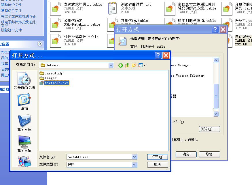

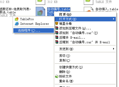

在你的项目点击右键,如上选择,进入选择框,点击“浏览”按钮,选择到FoxTable的主程序,如下图:
之后,点击“打开”按钮。
最后,把你的项目发送一个快捷方式到桌面,就ok了,呵呵!

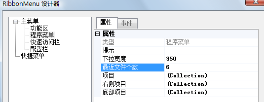

轻轻的告诉你,执行菜单设计,模板,从模板生成,找到系统目录下的system.Ribbon,打开后按下图所示,将最近打开文件改成0,然后保存到模板,覆盖原系统模板就行了。

谢谢四楼和六楼的朋友,已按介绍的方法搞定,图片点击可在新窗口打开查看希望今后能有一个更快捷简便的方法!
