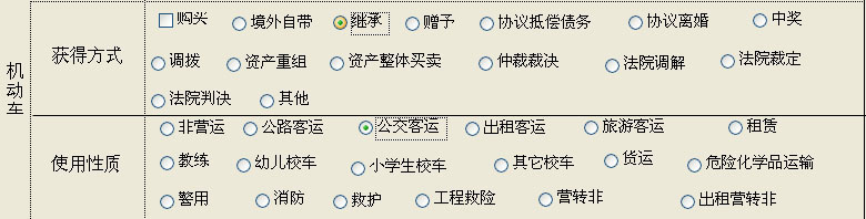

  发帖心情 Post By:2010/5/22 1:19:00 [只看该作者]
单选框只能显示一个选中状态,能不能做到两组单选框都能分别显示各自选中的状态,如图:
  发帖心情 Post By:2010/5/22 1:42:00 [只看该作者]
不同分组的单选框分别放在不同的容器中,例如GroupBox或者Panel中即可

小白视频观感!  发帖心情 Post By:2010/5/22 2:04:00 [只看该作者]
能举个例子吗?
  发帖心情 Post By:2010/5/22 2:09:00 [只看该作者]
不需要例子,同一个容器中的多个单选框,会被认为是一组,每次只能选中一个。
所以你要对单选框分组,就必须将不同分组的单选框放在不同的容器中。
容器包括Panel(面板),GroupBox(分组框)。
自己在窗口放入两个GroupBox,在每个GroupBox中分别加入一些单选框,打开窗口,就会明白是怎么回事了。
