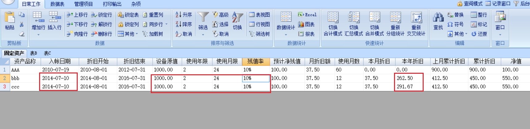

固定资产折旧表达式请教  发帖心情 Post By:2015/7/19 11:59:00 [只看该作者]
入帐日期、设备原值、使用年限、残值率:手工按实际情况输入;
折旧开始:资产入帐的下个月第一天可以计算;
折旧结束:资产达到使用年限后的那天;
使用月限(资产有效使用月数) = 使用年限 * 12
预计净残值(资产折旧结束后剩余的价值,即报废价值) = 设备原值 * 残值率;
月折旧额(减掉净残值后,平均到每个使用月的折旧费) = (设备原值 * ( 1 - 残值率 )) / 使用月限
使用月数:资产从折旧开始,到当前月份,已使用的月份数
现在需求:本月折旧、本年折旧、累计折旧
问题出在:
月折旧额是按小数2位取值的,造成:月折旧额 * 使用月限 <> 设备原值 * ( 1 - 残值率 )      '即:设备原值 - 预计净残值
为了使用帐面平,最后一个月的折旧 = (设备原值 * ( 1 - 残值率 )) - (月折旧额 * (使用月限 - 1))
判断最否超出使用期,判断是否是最后一个月,又要判断本年折旧月是否包含最后一个月...
对我来说难度太大了,请求帮助,非常感谢。
若需要,可以增加一些列。
图片点击可在新窗口打开查看点击浏览该文件:固定资产.table

  发帖心情 Post By:2015/7/19 21:47:00 [只看该作者]
不会写代码,用了好多表达式列。
现在的问题是:资料录入完整后,“本年折旧”列不能自动更新或者数据错误,需要重置“折旧开始”列才行,代码需要如果修改?
不知道代码能否再简化下,看到有个折旧函数,但不知道怎么用。

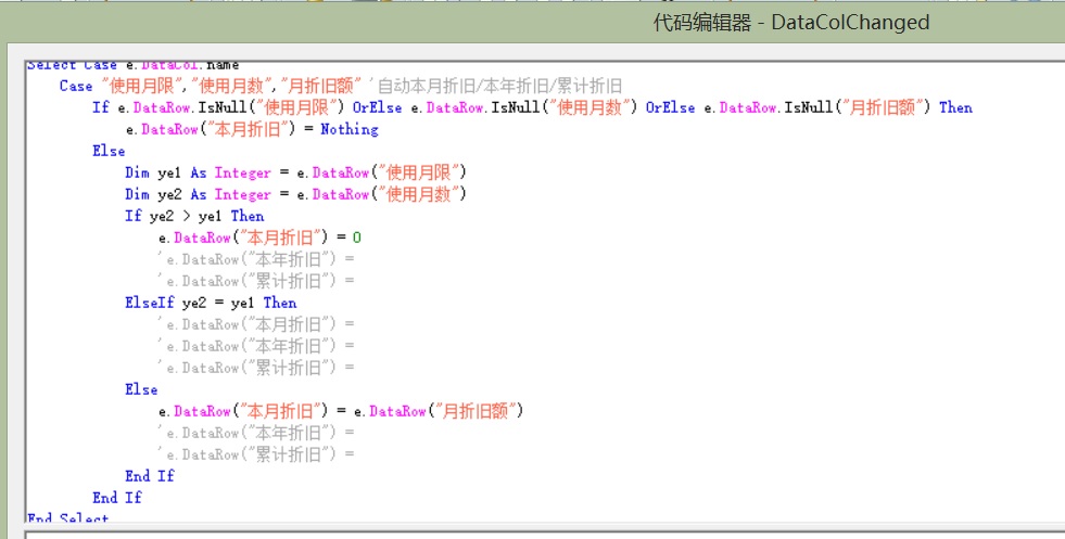

Select Case e.DataCol.name
    Case "折旧开始","折旧结束","月折旧额"
        If e.DataRow.IsNull("折旧开始") OrElse e.DataRow.IsNull("折旧结束") OrElse e.DataRow.IsNull("月折旧额") Then
            e.DataRow("本年折旧") = Nothing
            Dim da3 As Date =  e.DataRow("折旧开始")
            Dim da4 As Date = Date.Today()
            Dim da5 As Date = e.DataRow("折旧结束")
            If da3.year < da4.year
                If da4.year < da5.year
                    e.DataRow("本年折旧") = e.DataRow("月折旧额") * da4.month
                Else If da4.year = da5.year
                    If da4.month > da5.month
                        e.DataRow("本年折旧") = e.DataRow("月折旧额") * da5.month
                    Else If da4.month <= da5.month
                Else If da4.year > da5.year
                    e.DataRow("本年折旧") = 0
            Else If da3.year > da4.year
            Else If da3.year = da4.year
                e.DataRow("本年折旧") =  e.DataRow("月折旧额") * ((da4.month - da3.month) + 1 )
End Select

  发帖心情 Post By:2015/7/20 9:41:00 [只看该作者]
 重新计算,可参考重置列
http://www.foxtable.com/help/topics/1468.htm
