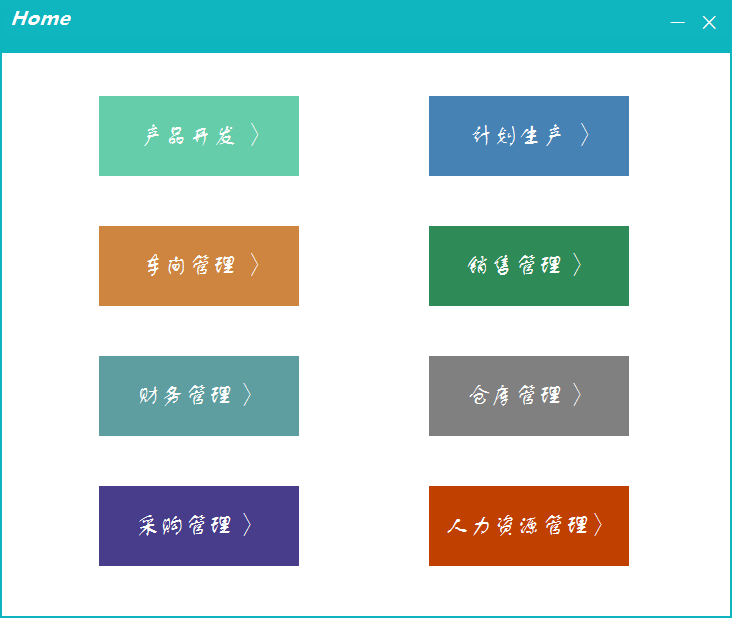

求问:
1、这样设计会导致系统卡顿吗??
2、最小化键代码不知道??
3、最大化时设计变形

1、密码发上来;
2、最大化最小化
e.Form.BaseForm.windowstate = 0
e.Form.BaseForm.windowstate = 1
e.Form.BaseForm.windowstate = 2
3、变形什么意思。

变形是最大化时不会按比例放大

老师:
e.Form.BaseForm.windowstate = 1是最小化
e.Form.BaseForm.windowstate = 2是最大化
e.Form.BaseForm.windowstate = 0是什么
为什么最小化不能向普通程序一样在任务栏有图标??

老师我爱死你了,对了,这个控件太多会不会卡顿
  发帖心情 Post By:2015/7/26 15:45:00 [只看该作者]
 控件过多肯定会卡,每个功能单独做一个窗口,需要的时候,剪切进去。

老师,请教一下,上面代码我看不懂,因为是学企业管理的,还是在校生,想问一下狐表用到的是VB的语言吗?我要往这方面发展应该去学哪一个?麻烦您了
  发帖心情 Post By:2015/7/26 16:05:00 [只看该作者]
vb.net 语法,你可以找本书学。
