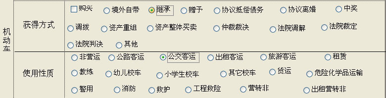

另外:窗口中放在面板(pannel) 内的两组单选框怎样才能打印出来?如下图

  发帖心情 Post By:2010/5/27 21:03:00 [只看该作者]
那设计窗口的时候有没有别的方法能做到所见即所得,就像上图两组单选框,既能分别选择(选择的时候哪项选择什么都能看得见) 又能打印出来?
  发帖心情 Post By:2010/5/27 21:15:00 [只看该作者]
似乎没有办法,要打印你只能放在窗口中,但是这样又不能分组。

  发帖心情 Post By:2010/5/27 21:19:00 [只看该作者]
一个折中方案,改用复选框(CheckBox)模拟单选框,自己设计每个复选款的CheckedChanged事件代码,选中后将同组复选框的Checked属性设置为False
以下是引用sophia在2010-5-27 20:54:00的发言:
现在不能打印容器类控件中的内容,如果不放到容器中,容器又无法设置两组单选框,现在来看你的问题基本无解。
