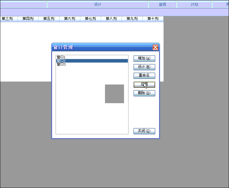

如图,用保存并预览可以正常打开窗口,在“窗口管理”中点应用就不能加载AfterLoad事件,在菜单中也不能正常加载。
31日以前的版本正常,请老总检查一下。

应该是您的代码有问题吧?把drawcell事件代码检查一下或贴出来看看?

确实,这个错误和foxtbale无关,自己代码问题,根据错误提示找找原因吧

老总请看,点“保存并预览窗口”就没有问题,但是在“窗口管理”中点应用就不行,如果是代码有问题那就应该都不行才对呀,而且在以前的版本中又没有问题。
  发帖心情 Post By:2010/6/2 8:11:00 [只看该作者]
错误提示是某表没有某列,自己查查吧。
搞不定就做个例子

问题1:(即以上的问题)
     “窗口1“的AfterLoad事件通过“Table("窗口1_TAble1").Fill ”加载了外部数据,窗口如设为模式窗口可正常加载,但设为并列窗口,在“窗口管理”中点应用,则加载的窗口中就没有我要加载的外部数据。

     预览只显示了窗口控件而没有自行相关事件,应用执行了相关事件,但该事件代码中所引用的表或列并不存在(窗口没有打开,您引用了窗口中的表),您可以不解决,直接确定,以后打开和使用该窗口不会存在此问题。
     当然,最好的办法是代码中要有足够多的判断,这样能避免很多类似的错误。

并列窗口不能Fill应该是bug吧。
  发帖心情 Post By:2010/6/2 12:12:00 [只看该作者]
收到,我抽空看看
