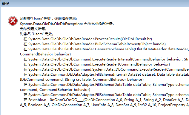

项目在A电脑上(包括数据库)开发后移动到B电脑上,A电脑关闭,这时候项目因为A就打不开了,我现在把数据库在B上也建立相同数据库,然后在BeforeConnectOuterDataSource事件中设置了如下代码:
MessageBox.show(e.ConnectionString)
If Connections.TryConnect(e.ConnectionString) = False Then
    Dim config As String = e.ProjectPath & "config.txt"
    If Filesys.FileExists(config) Then
        Dim Result As DialogResult
        e.HideSplashForm = True
        Result = MessageBox.Show("连接数据库失败,是否读取系统目录下的数据源配置:config.txt","提示", MessageBoxButtons.YesNo)
        e.HideSplashForm = False
        If Result = DialogResult.No Then
            Dim ps As  System.Diagnostics.Process() = System.Diagnostics.Process.GetProcessesByName("foxtable")
            For Each p As System.Diagnostics.Process In ps
                If p.MainWindowTitle = Nothing OrElse p.MainWindowTitle.contains("公司管理系统") Then
                    p.kill
            Dim strs As String = FileSys.ReadAllText(config)
            strs = strs.Replace(vblf,"")
            Dim str() As String = strs.Split(vbcr)
            Dim cn As String = "Provider=SQLOLEDB.1;Password=" & str(3) & ";Persist Security Info=True;User ID=" & str(2) & ";Initial  Catalog=" & str(1) & ";Data Source=" & str(0)
            MessageBox.Show(Connections.TryConnect(cn))
            If Connections.TryConnect(cn) = True Then
                If e.Name = "ERP" Then
                    e.ConnectionString = cn
                MessageBox.show("连接数据库参数不正确,即将退出系统")
                        p.kill
MessageBox.Show("BeforeConnectOuterDataSource结束")
通过项目目录下的文本文件传入B的参数,但是报错,如下图
按此在新窗口浏览图片
我通过MessageBox.Show,一直到本事件结束,都没有报错,请问怎么解决?

看看B电脑数据库中表Users是否存在!

 没有数据库,别人怎么打开你的项目?
 提示这个错误,意思是,你的数据库里面,没有包含users表。

 bak的备份文件无法直接用啊。
 直接上传数据库文件和日志文件。
 再说一次,提示这个错误,就是你数据库没有Users表。
