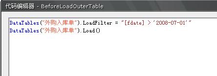

 我设置了一个外部查询表, 并且想在加载外部表加入动态条件,请问如下语句存在什么问题?

"[fdate]>#2008-07-01#"

如果是sql server,还是‘,如果是access,就是#

 是sqlserver, 但打开时提示出错?

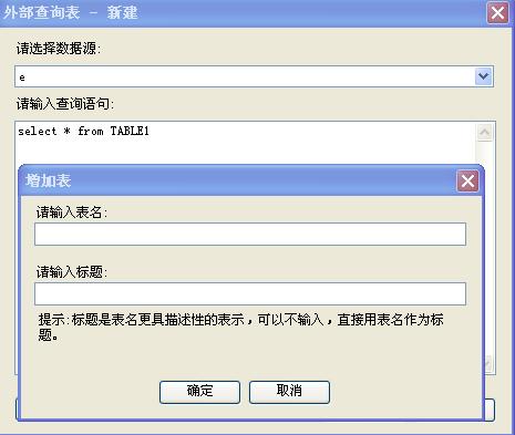

外部查询表建立时有表名和标题,楼主的“外部入库单”如果用的是标题,请改回表名

(遇到的问题)如果将将代码放在事件beforeloadoutertable,有看到按条件加载的数据,但到最后加载的是全部数据。 试了下放在afteropenproject可以按条件加载数据

在我的SQL SERVER服务器上测试通过。
DataTables("Orders").LoadFilter = "[OrderDate] > '2/1/1998'"
DataTables("Orders").Load()
注意日期的格式!
正确的是:
月/日/年
注意load和LoadFilter不能在beforeloadoutertable中使用,只能用于项目已经打开后,动态加载数据的。
所以这样的代码不能用在beforeloadoutertable事件中。在beforeloadoutertable中,只能这样用:
If e.DataTableName = "Orders"
    e.SelectString = "Select * From Orders Where OrderDate > '2/1/1998'"
请仔细看帮助中的说明!

  发帖心情 Post By:2008/9/28 14:29:00 [只看该作者]
以下是引用gdtgl在2008-9-28 14:19:00的发言:
这个问题也不存在,请仔细检查自己的设置。
我在beforeloadoutertable设置如下代码:
测试通过的

不是用select 语句,用:
DataTables("Orders").LoadFilter = "[OrderDate] > '1/31/1998'"
在:beforeloadoutertable
[此贴子已经被作者于2008-9-28 14:42:45编辑过]

等级:超级版主 帖子:485 积分:2996 威望:0 精华:10 注册:2008/9/12 14:37:00
  发帖心情 Post By:2008/9/28 14:50:00 [只看该作者]
呵呵,load和LoadFilter本来就不能在beforeloadoutertable中使用。
