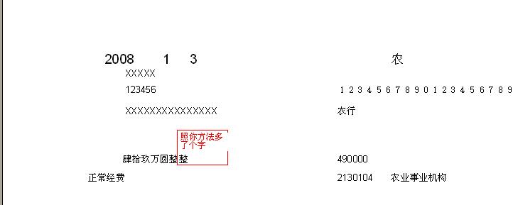

blny
等级:婴狐 帖子:25 积分:259 威望:0 精华:0 注册:2008/9/4 8:25:00
  发帖心情 Post By:2008/9/28 15:50:00 [只看该作者]
贺老六
等级:超级版主 帖子:485 积分:2996 威望:0 精华:10 注册:2008/9/12 14:37:00
  发帖心情 Post By:2008/9/28 16:00:00 [只看该作者]
那说说明,整数自动加"整"了
所以直接这样就行:
rx.Text = CUMoney(CurRow("金额"))
有角分的本来就不应该有“整”字的。
如果一定要:
If rx.Text.EndsWith("整") = False Then
    rx.Text = rx.Text & "整"
blny
  发帖心情 Post By:2008/9/28 16:30:00 [只看该作者]
你易表中的是可以转换的 不信的你可用易表中试一下啊
