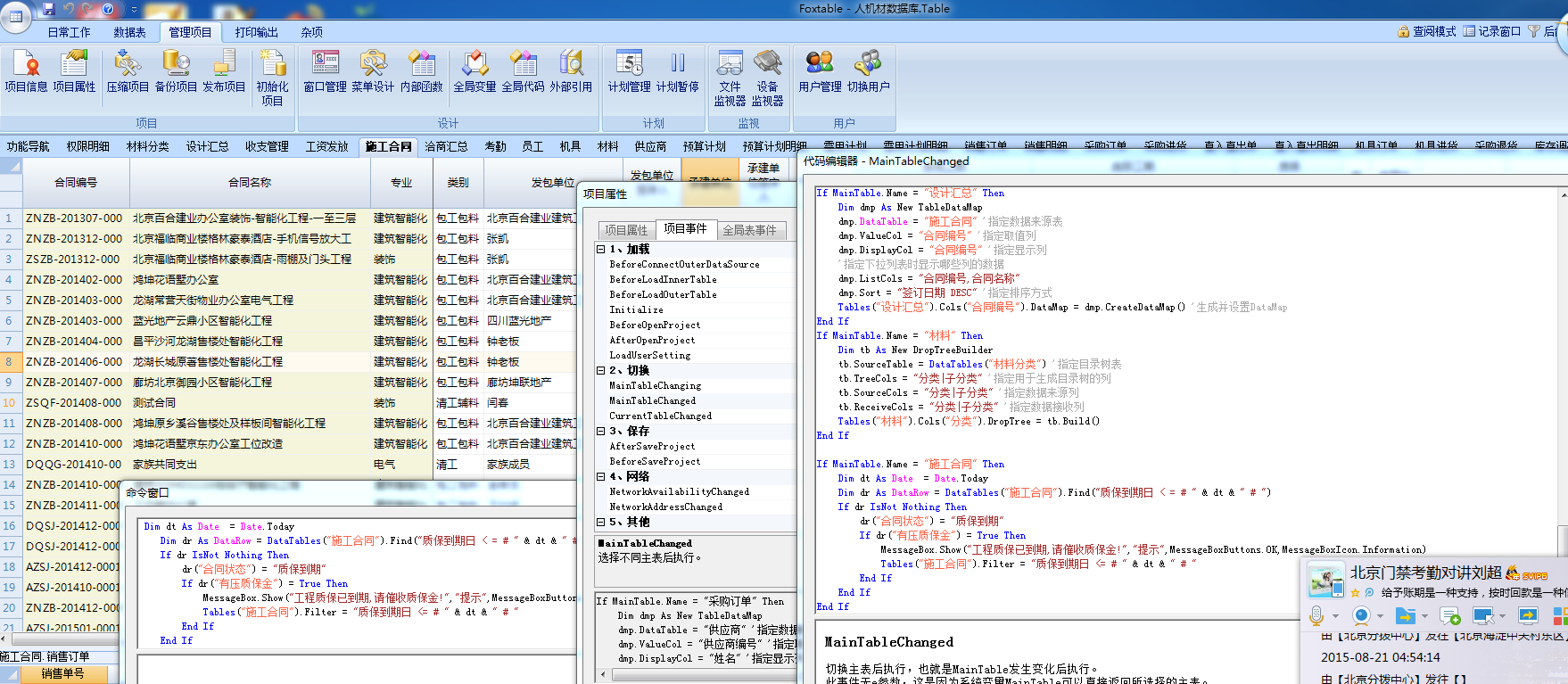

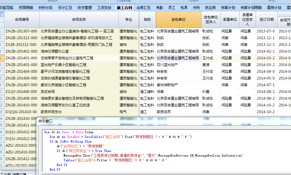

MainTableChanged中写入以下代码。不执行。  发帖心情 Post By:2015/8/25 17:58:00 [只看该作者]
If MainTable.Name = "施工合同" Then
    Dim dt As Date  = Date.Today
    Dim dr As DataRow = DataTables("施工合同").Find("质保到期日 < = # " & dt & " # ")
    If dr IsNot Nothing Then
        dr("合同状态") = "质保到期"
        If dr("有压质保金") = True Then
            MessageBox.Show("工程质保已到期,请催收质保金!","提示",MessageBoxButtons.OK,MessageBoxIcon.Information)
            Tables("施工合同").Filter = "质保到期日 <= # " & dt & " # "
在:命令窗口写,可以执行。

我切换了,就是不行。
  发帖心情 Post By:2015/8/25 18:14:00 [只看该作者]
 你要点上面的表标题切换表。如果切换,不可能不执行代码。

我就是切换的:表标题,但不执行。

这个是我的:代码;
在命令窗口,就行。晕

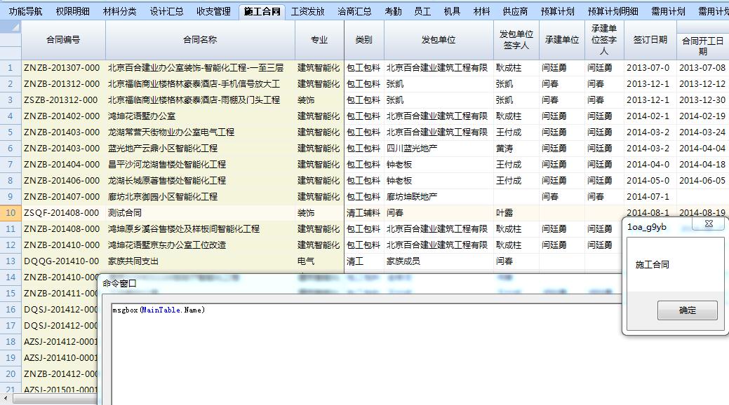

  发帖心情 Post By:2015/8/25 19:54:00 [只看该作者]
加入msgbox,看是否进入MainTableChanged事件
msgbox(maintable.Name)
