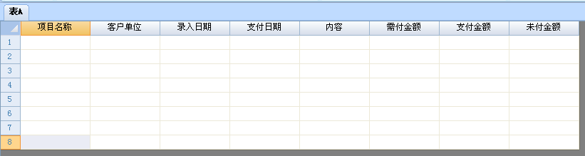

“窗口1”和“窗口2”是“表A”的不同输入界面,“窗口1”中的“table”表和“窗口2”中的中的“table”表都是“表A”的副表,请问能实现在“窗口1”中输入的行数据只能在“窗口1”中的“table”表显示,不能在“窗口2”中的“table”表显示?如:
“窗口1”输入的列内容“项目名称、客户单位、录入日期、内容、需付金额”,“窗口2”输入的列内容“项目名称、客户单位、支付日期、内容、支付金额”。“窗口1”的副表只显示“窗口1“输入的行的内容,。“窗口2”的副表只显示“窗口2“输入的行的内容

不能用副本表了,要用sqlTable表
http://www.foxtable.com/help/topics/1907.htm

在表A加一列临时列,用来记录窗口。
然后设置每个副本表的filter属性

AfterLoad事件
Tables("副本表").Filter = "窗口列 = '窗口1'"
