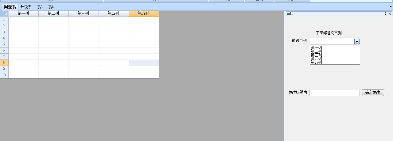

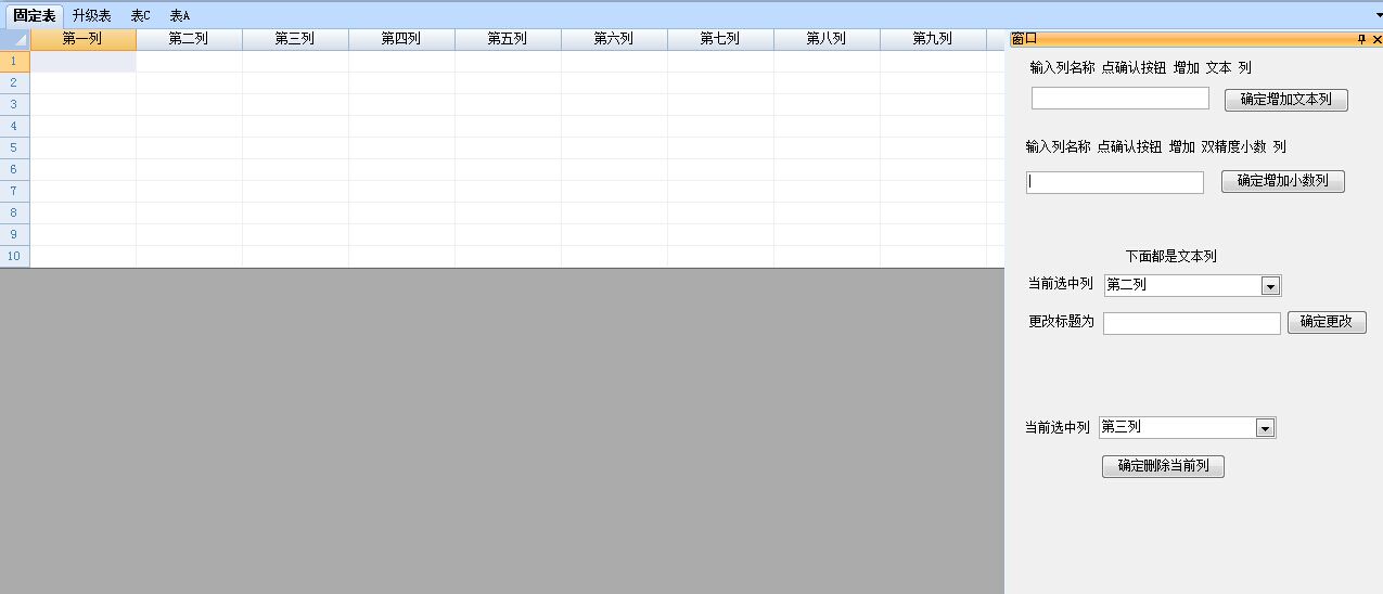

大神帮忙 我想在右边窗口 输入标题后 增加 一列 文本列 或者  双精度数字列
还有就是 选中某列的时候 可以更改标题(列属性不变 如 文本列 数字列)  或者 删除这列
还有个 问题就是 如果 编译发布软件后    是不是 可以增加列 或者 删除列 还有更改标题的功能

1、发布后,无法时候菜单增加、删除列等操作;
2、要增减列,参考 http://www.foxtable.com/help/topics/2122.htm
3、修改标题很麻烦,你要单独用一个表记录修改的标题,每次启动的时候都修改一次。
http://www.foxtable.com/help/topics/1275.htm

我想到了一点   比如 我固定表 里面 只有5列文本列的情况下  他们的标题 自动读取 右边 下拉框的属性  当我选中右边下拉框  第一列  更改标题为 编号
那么下拉框的第一列会自动变 编号    那么固定表的第一列读取的时候 会显示 编号   这样逻辑可以吗?  只是代码 要怎么写啊 求大神帮我下
这里问下 列名称是不是 不能包含 特殊字符
 比如。.~%^$#.  这些的 大神可以帮我在输入更改名称的时候 禁止输入特殊字符啊 并且提示  不能包含特殊字符
还有就是 点下确定更改按钮时候 判断下 下拉框里面 是否有该名称了 如果有了 提示下 重复标题 请更换提示
还有如果当前未选中某列或者 更改标题栏为空 提示 下 请选中要更改的列并输入标题

标题可以设置成特殊字符;
循环每一列判断列的标题 caption 属性;
修改标题参考 http://www.foxtable.com/help/topics/1275.htm
不懂,就看视频教程 http://www.foxtable.com/bbs/dispbbs.asp?boardid=2&Id=67187
