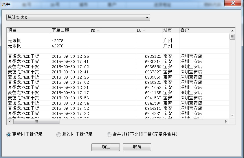

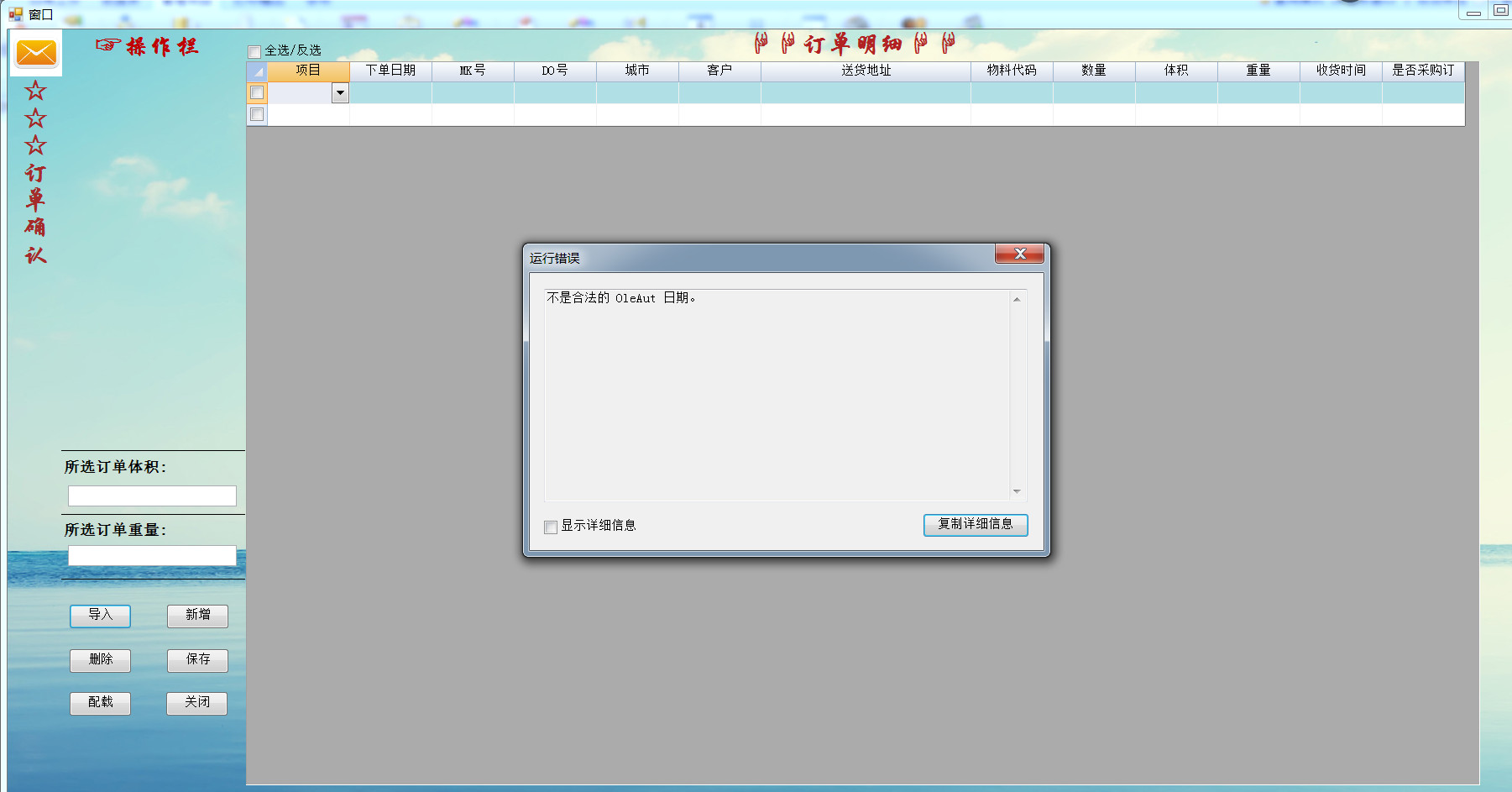

合并外部数据时提示不是合法日期 通过杂项高速合并时 日期变成数字 具体看图

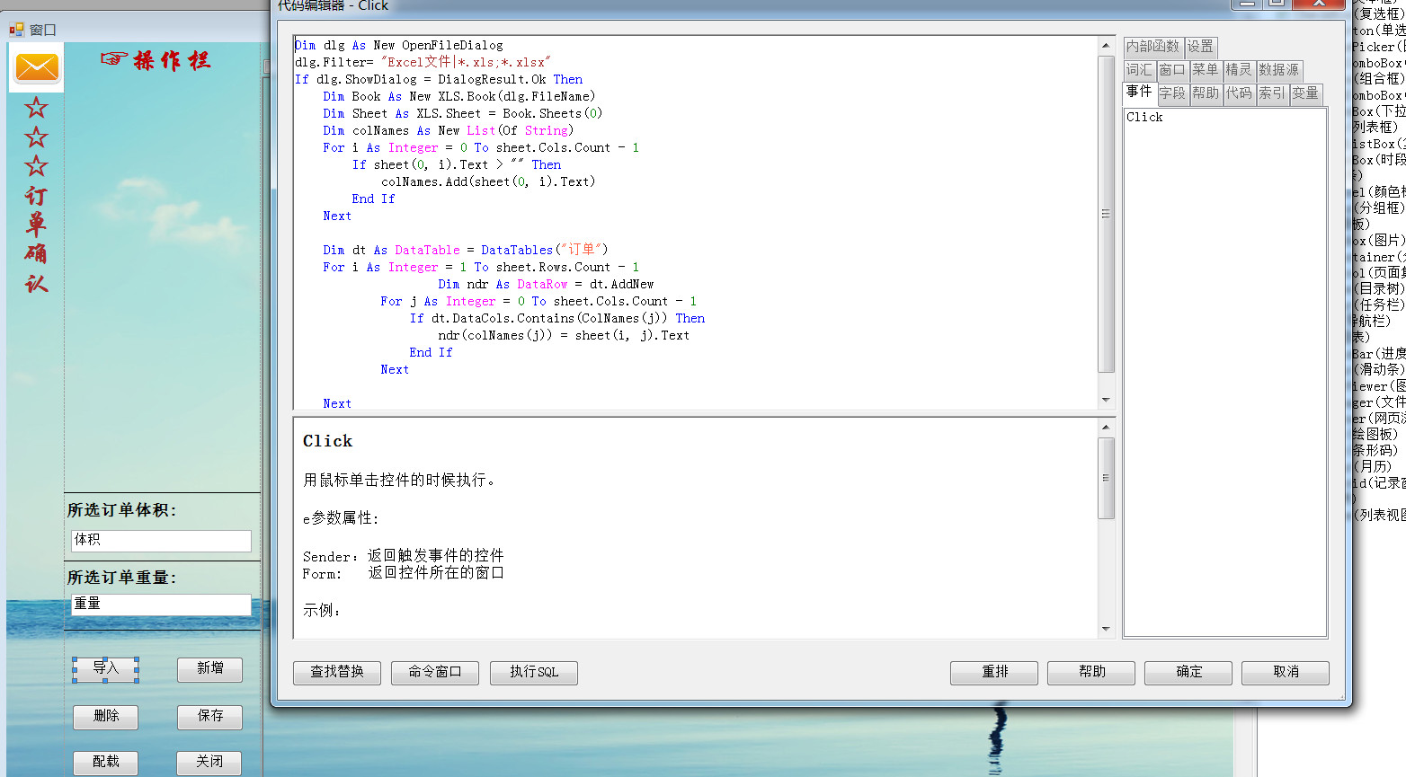

  发帖心情 Post By:2015/10/26 17:18:00 [只看该作者]
针对不同格式的表能不能 用一个对话框选择合并的列项目 可以读出外部表的字段 和 内部表的字段 然后选择外部表的哪个字段等于内部表的哪个字段
相当于把下面的代码分开用对话框选择:
Dim sCols() As String = {"列名1", "列名2", "列名3"}
Dim
 dCols() As String = {"列名A", "列名B", "列名C"}
因为外部表的列名不是固定的 所以有这个想法

我上传的列子里就是用了时间处理,一样会报错 应该是数据问题 上面说针对不同格式的表的那些功能能否实现
