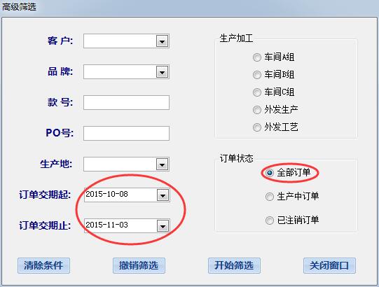

当我选择图片里面的三项是出现运行错误“#”附近有语法错误,选择其它任何条件都可以
以下是代码,请大师帮我看一下。谢谢

  发帖心情 Post By:2015/11/3 15:04:00 [只看该作者]
msgbox看一下弹出什么。
如果你的是sqlserver数据库,要把#改成单引号'才行

  发帖心情 Post By:2015/11/3 15:28:00 [只看该作者]
谢谢您   把#改掉就行了
