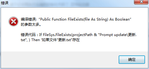

If FileSys.FileExists(projectPath & "Prompt update\更新.txt", ) Then '如果文件“更新.txt”存在
      Forms("更新").Show '显示更新日志
代码中的路径如果使用系统变量,相对路径读取,提示我
按此在新窗口浏览图片
如何直接将路径改为
If FileSys.FileExists(projectPath & "更新.txt", ) Then '如果文件“更新.txt”存在
又会提示找不到project路径下的文件
